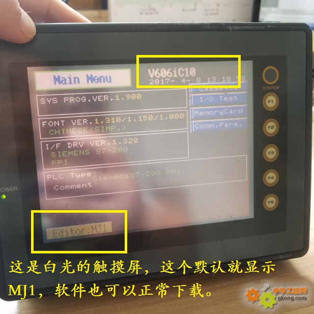

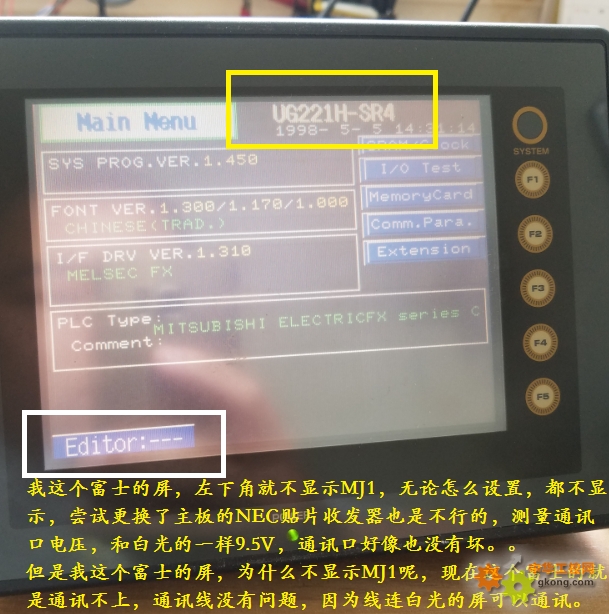

今天又找了一块白光的屏,通讯线可以直接和软件链接上,系统界面的左下角默认显示的就是MJ1,点MJ1没有反应不能进入,貌似白光的和我这个富士的功能还不太一样。。显示不知道这个富士的正常应该怎么才能通讯呢,测量2个触摸屏的MJ1端口电压也是一样的,没有问题,主板的收发器贴片件我也换了一个,还是通讯不上。。。哪里出问题了呢,谁知道的这个富士的为什么连不上。。。。。。

前辈帮忙看下,难不成真是MJ1坏了吗,我换了收发器了,测量端口电压和白光的电压一样,白光的默认显示MJ1,不知道我这个富士的屏,也应该显示MJ1吗?

#17楼
如果MJ1坏的话,也不至于左下角不显示MJ1吧,是吧,是不是系统不好,需要重新刷下系统程序,但是网上也找不到资料,没法刷系统。。。。

以下是引用rockmusic在2017/6/8 14:08:05的发言:
你如果按照CVLSAM的方法没有办法改变为MJ1的话,那么前面CVLSAM也说过,应考虑主板损坏。
别折腾考虑MJ1口损坏的问题了,那个问题不是现在考虑的问题。
至于刷系统程序,你不会找到任何资料的,即使找到,没有富士专用设备你也刷不了的。
此帖可以终结了。

#19楼
表情结贴。那就主板坏吧,报废触摸屏,谢谢
