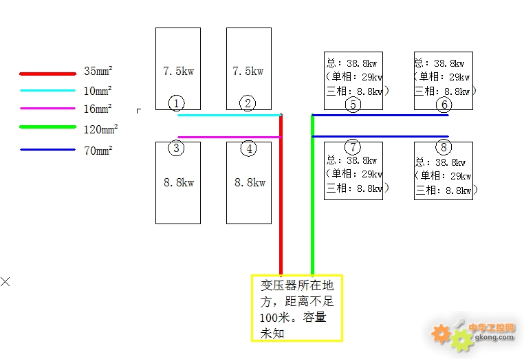

如图,红绿线是从变压器引出的主干线,供应给8栋厂房用电。目前用电器较少,也不需要增加其他设备了,就以图上表示的用电量来计算所需要的电线。。
主要用电器是灯,风机,水泵,及其他单相电热(纯电阻用电器),和三相电机;
图上所标示的:
1--2都为7.5kw ,电流各为22A,因为用电的错峰时间,故两栋在同一条支线我计算只为29A;故选择10的线劲。。。
3--4都为8.8kw  电流为26.1A,错峰时总电流为49A;故选择16的线劲。。。
但是1-2-3-4为一条主干线供应时就不能错峰计算了,共为78A。故选择35的线劲。。。
5-6-7-8都为38.8kw  电流为74.9A,主单相发热用电器,所以单线的电流会比较高。。故5-6(7-8)选择70的线劲。。。
5-6-7-8共4栋在同一条主干线上,共270A。。故选择120的线劲
请各为前辈指点下!!这样计算是否大大的错误了,,不胜感激!

还要考虑下线的长度,过长的话要升一个档次的。

1、2、3、4足够了,5678中单相可否分为三个单相?

5678的总线不够!

56,78单相多的支线70不够,用95的。5678总线120也不够,得用185的。这是满载的话。不同时工作那就另说了

设计这个,是否还要考虑增容问题呢?如果不考虑,紧紧巴巴的,如果全负荷连续工作,线是否会热呢?当然如果平均功率丢小于设备的总功率,又是另当别论了。
