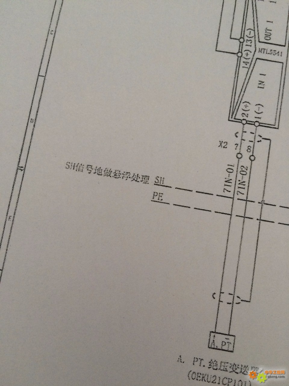

从来没听过这个词,所以发上来问问!!!

悬空?两头都不连接?

电路中有一个公共或专用的接地点,但是这个点并不和实际的大地连接。
比如说通讯线和模拟量信号线的屏蔽层接到一个这种悬空接地点,这些通讯线的屏蔽层就做了等电位连接,但是并不是真的接地。

信号地做悬浮处理,从字面看来是不与大地连接,应当如2楼所说。
我的简单理解是不接地(不一定准确)。

悬浮就是不接地

就是信号地不要接地

同意二楼意见,我认为只是暂时悬空,方便下面施工

正确的处理方式是,信号线的屏蔽层一端接地,一端悬空

我感觉也是不要接地。

参考电位,做悬浮处理。意思是此线不能接大地。
