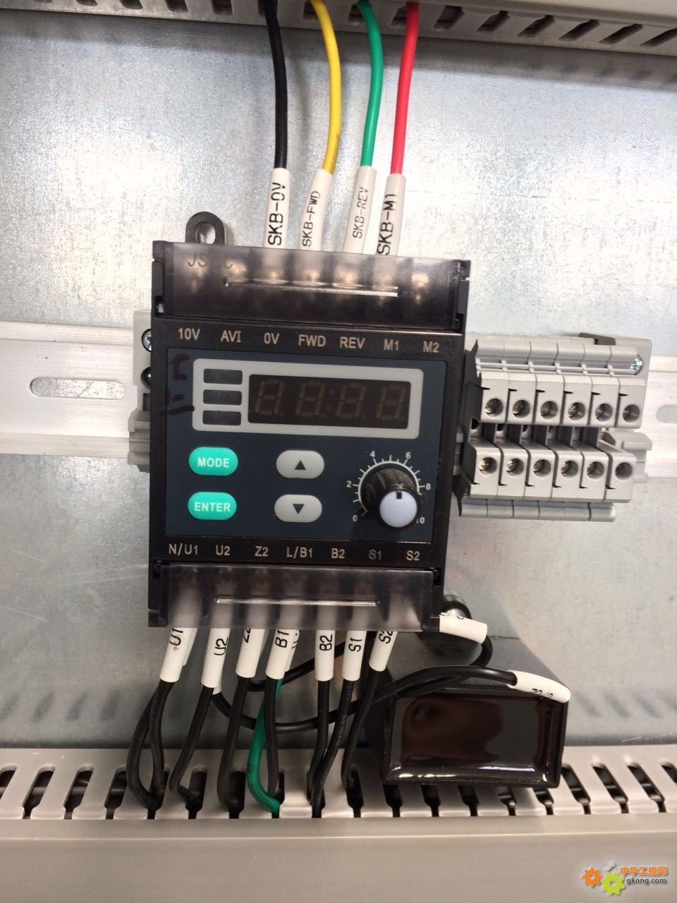

就是以前的讨论,我记得曾经有说专门做单相电机变频器的,我还问过电机专业的人士,他说,如果要是去掉了单相电机启动绕组和电容,只给单项绕组变频是没有问题的,但是单相电机还需要有一个异步启动,否则自己转不起来,要么外力给个旋转力,要么启动后去掉它,再接入变频调节。总之挺麻烦的。不是简单的使用。要做工作的。

看看这个行不行?

哈哈,这个应该行。是定制的吧?专门给单相交流电机变频调节的。是无级调节的。但是,需要把单相交流电机自身的启动绕组和电容器拆掉了才行。
