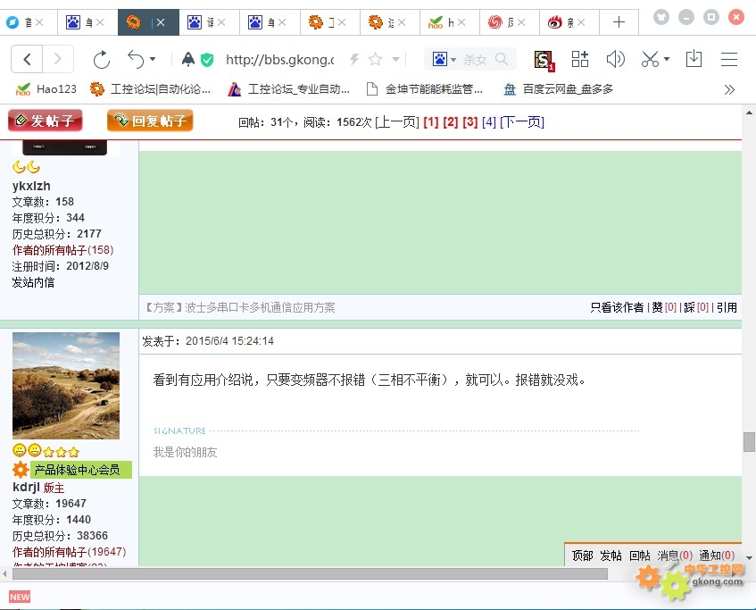

电容所产生的磁场是90度,而变频的磁场是120度(2相),从纯理论上说有点不对称,但他毕竟仍然是旋转磁场,应该能够转动,可能在功率、效率上有点欠缺。
以下是本论坛以前的讨论,大家可以看看:
http://bbs.gkong.com/archive.aspx?id=406020&page=1
