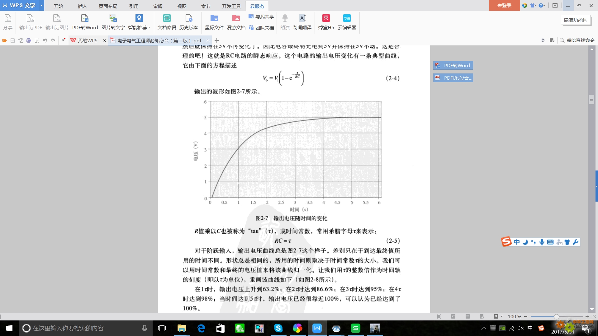

请问一下这个归一化的处理什么样的呢?看了好多遍还是看不懂。感谢

为何归一化后横坐标为TAU的多少倍,而波形图缺完全没有变化

对啊,上面那图的秒,是个RC的近似数.

还是不明白为什么下面坐标横轴编程"tau"

就是无量纲化.
电压用满压的百分比,时间用RC常数比.
如果用s,那RC和s相差很多,就很难画了.
你自己画一下看,假设R=1k,C=1u.就知道怎么回事了.

还是没有完全理解,RC常数比是怎么样的数呢?什么哪个比哪个呢??怪我愚钝。。。

时间常数电阻X电容,当电阻单位是欧姆,电容是法拉,得到的单位是秒。一般认为3-4个τ电容的电充满

t/RC
你照我说的,假设不用t/tau,你用s,ms,试试,能画出来图吗?

自然是画不出来。。但下面的图单位为1tau,2tau,3tau...我不明白这个单位是怎么转化而来,和t/tau这个有什么关系呢???

就算我明白了电阻*电感后单位为S,但后面的1tau,2tau和三到四个tau电容充满电视什么我不理解、、为什么能用tau来表示呢?

晕,你就认为时间单位是s?不可以是0.1234小时?
你把tau当时间单位,就是这个意思.
当一个时间(比如RC),和s,min,h相差太大时,为什么不能就用RC(tau)当时间单位呢?
像上面你用s画图不好,那用什么好呢?让你选取一个合适的时间轴,你想选什么呢?
用tau,也可以说是一种数学上的便利.1-e,那个e的指数怎么能让结果和1比较呢?
