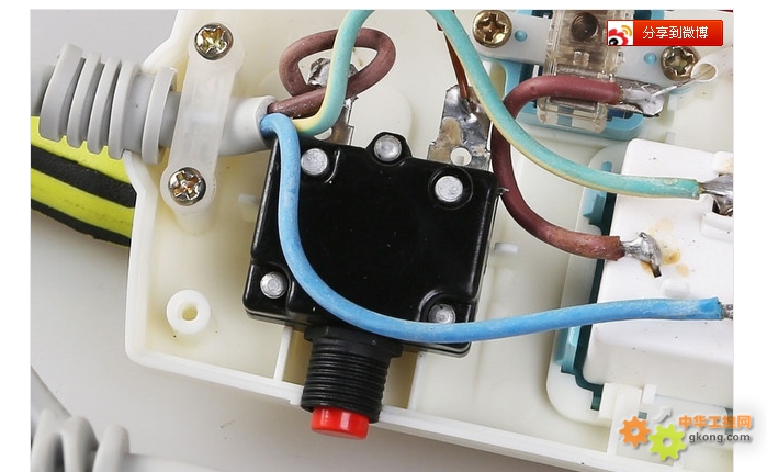

如上图中红圈内黑色部件,是调压器中的一个部件,左边写着“PRESS  TO  PRESS”(按压),淘宝了一下,没淘宝出来是什么东西!”ROHS“是电子产品中危险物质残留的一个标识,不是品牌名。
请教论坛的前辈们,这个小部件叫什么名字?是干什么用的?感激不尽!

感觉像保险丝

保险座,12A,从前面旋出。

保险丝盒,内部应该有个保险丝。

保险座,前面有个一字槽,旋转能把保险管拿出来。

圆柱体保险盒
内部是保险丝

从以上回复看,可以先查查是不是保险(座)。

看样子像是保险座,把前面的盖子拧出来看看里面有没有保险。

楼上的都一口咬定是保险管座子?表情
还有一种可能性,就是像家用级电源线排插一样的,名称就叫:可恢复式过载保护器,请看图片。

还是你的靠谱
