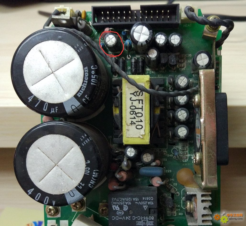

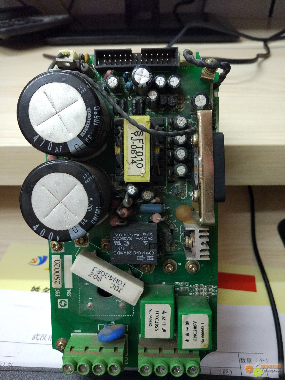

通电就显示p.0ff。欠压从哪里下手呀,我是新手,请教一下各位大侠!!!谢谢了。

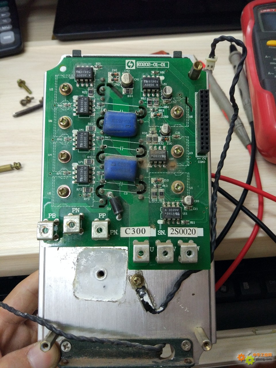

功率是1.5KW的吧。很小划不来修。你没有完全拆开,下面还有一个板子,。看不清没法给你说

是2.2KW的,直接通电不接这个板子也一样报欠压,继电器也没用吸和

开关电源有个直流电压检测的地方。

会不会是这个250V 1UF电容坏了?

很有可能,电压检测应该就是这一路

找了一个450V1uf电容换上去情况还是依旧。。。

顺着这一路查找,
