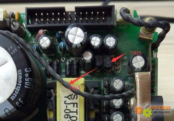

换了一个78L15,没上79L15上电报FU.20电流检测错误

报P.OFF故障的原因有:
1.直流母线滤波电容容量变小或失容;
2.整流桥有损坏的单元;
3.三相电源电压过低或缺相。
4.旁路继电器没有吸合或触头接触不良;
5.电压检测电路有故障;
由楼主描述得知:继电器没有吸合,请查继电器控制三极管及24V电源。

一般都是和5伏电源反并联那个二极管是电压检测。

刚不是说了继电器没吸合吗。你直接查驱动电阻就是,坏的多。。。。。

Cpu板上有个可调电位器,绿色的阻值多少不记得了,代换后可排除故障。
