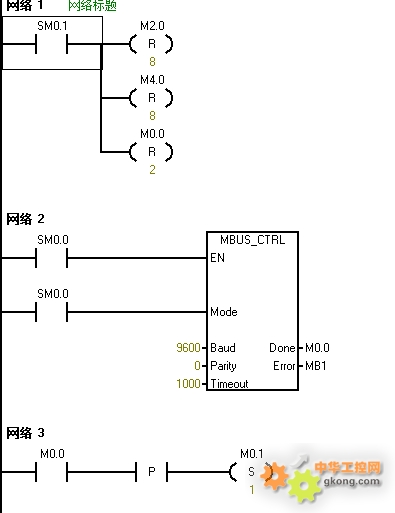

首先我是要实现s7-200通过modbus与触摸屏实现通讯,使得触摸屏能读到plc的数字,模拟量输出,也能控制plc的输入的功能,触摸屏和plc都可以做主站。
第一种是用触摸屏做主站,触摸屏要通过22.bin文件编写部分modbus指令,其中有4位(16进制)要填写对应plc的地址位,这遍的地址位是指s7-200映射的modbus地址么?
然后我编写了下plc的程序,通过modbus调试助手的时候里面的寄存器地址指的又是什么?这边的地址貌似只有200多。
程序这样编能实现将I/Q的数据传输么?

另外如果用plc做主站的话,我又编了下程序,是否只要是上面的程序编对了下面的程序照常写就可以进行正常的数据读写了?

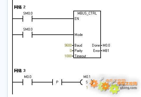

基本对的.
就是哪个是执行一下,哪个扫描执行,有点问题.
另外,你用的调试助手,貌似只管holdreg.
485两根线对接.你可以量一下电压,高对高,低对低.如果不行,换一下方向.

你这个只是对保持寄存器操作啊 发送的报文!跟IQ无关啊!

网络3放到网络2就更对了!
