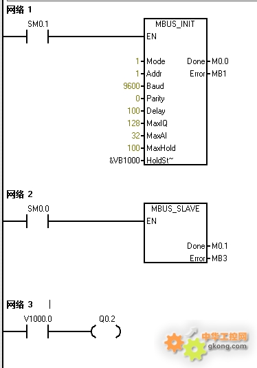

大大,我还是想继续问下这方面的问题,用plc做从站
然后我用串口助手调试的时候,读出是正常的,能读到对应口的数据
但是我在写的时候有返回,表示是写入成功,但对应的输出点没输出,我写入的地址是40001,对应的程序里就应该是vb1000啊
所以我想请教下问题处在哪里
所以我想请教下问题处在哪里
您需要了解VW1000的组成!谢谢!

#13楼
I 只读;你可以读写V区试试
所以我想请教下问题处在哪里
或者用05功能码!
