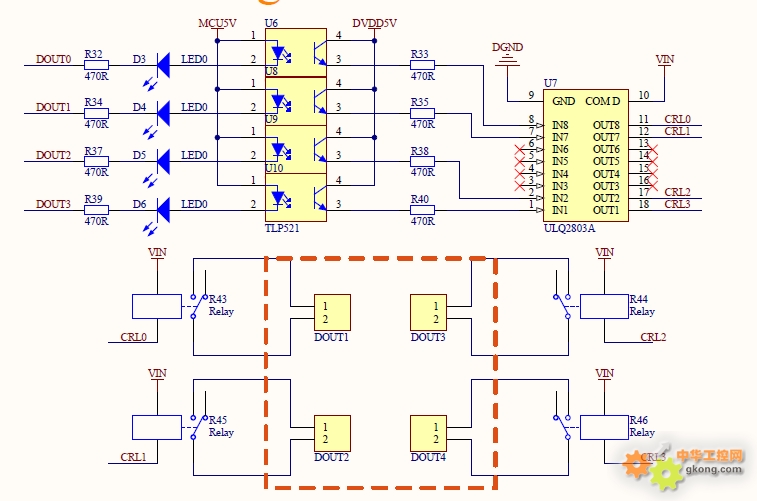

以下是引用121111115在2017/5/22 13:32:13的发言:
你是个光电隔离的东西吗,不用这么复杂的,目前用了2003,这种方法带的继电器少或者从成本方面考虑是极好的选择,谢谢你的指导。
或者就用达林顿吧!

回复 #19楼 guanyumou
R2左边的那个方框应该是个光电隔离的,谢谢指导,学习了。

#22楼
回复 #20楼 guanyumou
目前就是这样,已经可以正常驱动了。

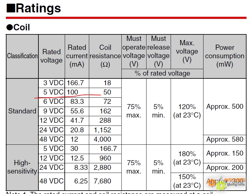

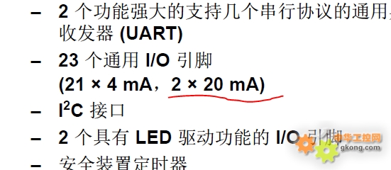

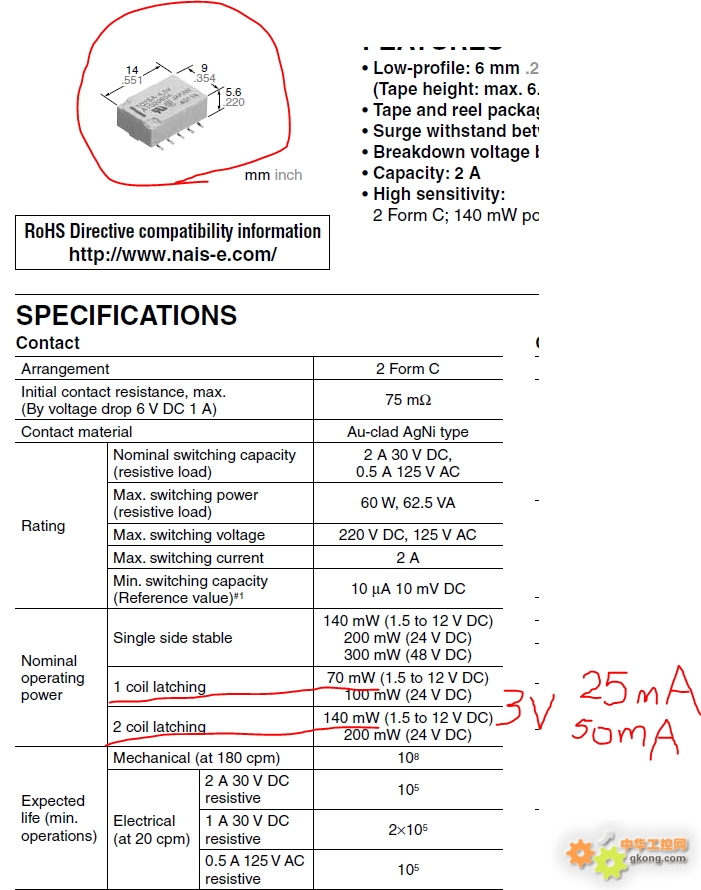

#24楼
3456
svpama
文章数:469
历史总积分:3456
注册时间:2007/3/20
发表于:2017/5/24 17:47:14
#25楼
第一张是找个4元左右的继电器,
第二张图是找个很小的贴片的继电器
第三张是STC的51单片机驱动IO电流
第四张是3.3V供电的单片机驱动能力。

#26楼
回复 #25楼 svpama
谢谢指导,我用的是上学时剩的一块AVR片子,查了下资料我就想可不可以直接驱动,然后结果是不可以,现在用了2003.
