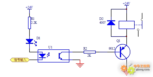

用单片机驱动继电器,单片机引脚输出5V电压,理论上最高输出40MA电流,想直接去带继电器,但是用它的高电平去带一个继电器,还是带不动,意外的发现,当引脚在高低电平不断切换的时候继电器会动作,这种情况是不是带不动是带不动,只是差里一点点。
刚开始玩单片机吗?知道什么是上拉电阻和下拉电阻吗?为什么会这样用?不拉哪来的足够电流进行驱动?连半导体发光二极管都要用电阻进行拉电流才能显示足够的亮度。表情
不过你没有提供具体的单片机芯片的型号,无法判断是否需要增加外部的上拉电阻和下拉电阻电路,有的单片机芯片内的IO端口,内部集成了上拉电阻或者下拉电阻电路,不需要外部进行增加。

不是51,是AVRM16,输出最大电流说是40MA,我带松乐继电器需要60MA驱动,所以带不动,现在买了2003模块。
往单片机里灌电流好像不太好,虽然可以驱动,但是带的是继电器,不是发光二极管,继电器通断的瞬间反向电流听说很大的。

#15楼
9012基极的电阻要实际中实验得出,太大影响继电器的电流,太小,会烧毁9012.
[此贴子已经被作者于2017/5/22 11:08:17编辑过]

回复 #15楼 guanyumou
你是个光电隔离的东西吗,不用这么复杂的,目前用了2003,这种方法带的继电器少或者从成本方面考虑是极好的选择,谢谢你的指导。

以下是引用121111115在2017/5/22 13:32:13的发言:
三极管基极电阻R2
