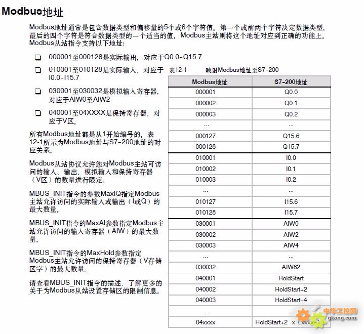

小弟刚接触plc不久,最近遇到一个问题,用plc和某国产触摸屏通讯(采用485通讯),然后产生了一个问题,平时都是用的原厂家的触摸屏,设计触摸屏的软件中带有如触点I,M或输出Q的设置,而这国产的触摸屏不带有这些功能,我想问如果通讯成功后,如果将plc的一个输出高电平发送给触摸屏,触摸屏接受到的是什么信息然后又会放在哪里,同样,反过来触摸屏上的按钮如何通过设置来控制plc的触点?

没有I、M、Q选项的话,说明这种屏不支持S7-200,不可能通讯成功。

是这样子的么?可是我百度了下不是说支持485通讯的只要配置对了都能用么?至于这些寄存器地址设置找好久了真的找不到

以下是引用Kate在2017/5/12 12:05:42的发言:
你这种话显然楼主是不愿意听到的,万一人家是和200PLC搞Modbus通讯呢?

谢谢,因为没用过modbus通讯所以不太了解,不过看你提供的资料貌似有可行性,我去翻翻手册学习下,如果有什么不懂的希望可以得到进一步解答。
或许是走Modbus RTU协议呢 呵呵!

你可以用MODBUS_RTU协议;一般的屏都支持这个协议;只不过PLC上面要写程序
