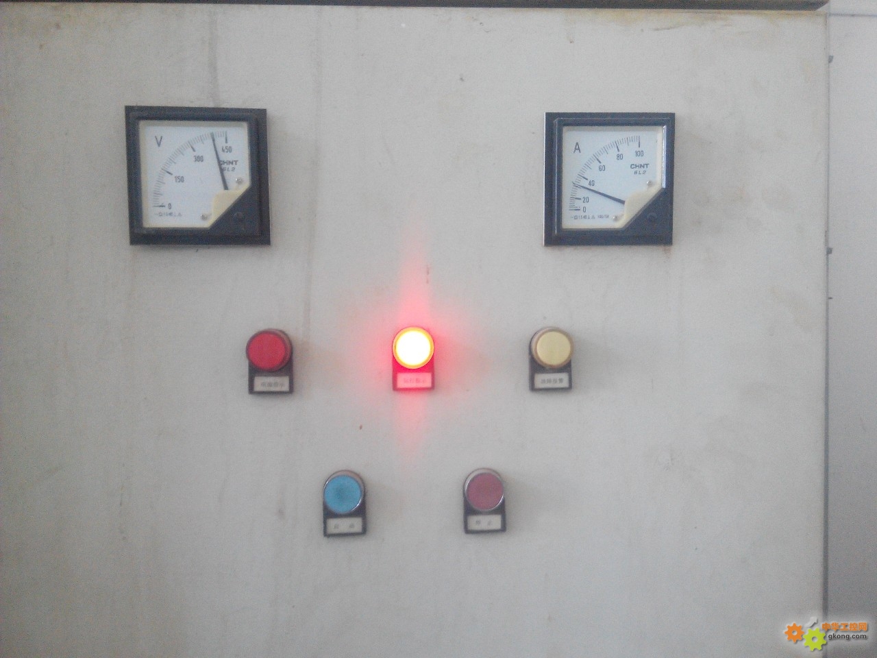

组装一台闲置国产变频器,控制水泵。由于水泵水管细,防止水管崩开。最高频率35

线有点乱

个头有点大。

防止水管崩开最好的方法还是要做恒压控制

看着进线出线差好多,看来是大马拉小车了。

低频工作下,注意马达的散热呀,到时候马达烧掉就不好办了。

这水泵不小
