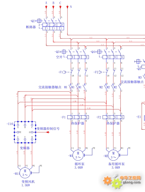

这图出的有问题吗,变频器要和水泵一定要同时启同时停,我画成了这样,然后同事说他看着不舒服,要我单画一个空开,再加一个交流接触器去控制,我感觉这么画好看,而且便于控制,同时还省成本。搞弱电的,对强电标准不是特别熟悉,但是见过这么接的啊,希望懂的人指导一下,分别说一下这两种接法的利弊。

变频器要预先通电数秒,但此时无须输出,也就是说,数秒后水泵可以运行。
停止时相反,变频先停止输出,完全停止后,才能切断变频的电源。
如果水泵停止时间不长,可以不必断开变频电源。
水泵与变频之间,可以不装接触器,除非特殊用途。
变频与空开之间,最好加装接触器,以便自动断电。如果每天都(手动)切断开关柜的电源,也可不加接触器。

是供暖用的,水泵风机在供暖季是不停的,理论上是一年停一次,水泵风机联动,必须同时启,同时停,是个风换水的换热器,变频器带风机,水泵工频转,这样画没问题吧,实际应用当中不会不符合标准或者会有什么并发症吧。

你的构想是启动那台循环泵都可以给变頻送电,但这样绘制的主电路,主备循环泵都同时启动的。最好另外用一只接触器给变頻送电就解决了。

变频器不宜通电时就立即运行,这样控制运行对变频的寿命有损伤,厂家不赞成这样控制。
当然,如果你坚持这样控制,也达不到同时的效果,变频器总有那么数秒种的上电延时。

我也搞过空调,知道热交换器,也知道风机与水泵应该同步运行,但仅仅几秒的延时,难道就不行?会出大事?
如果你认为以上方案不妥,最好你将水泵与风机用两个接触器控制,先接通变频(上电不运行),数秒后再让水泵、风机运行。

既然你的风机一年仅停一次,干脆不用接触器,需要断电时用手动切断空开,空开之后直接连变频,让变频常通电,这样就不存在变频的延时问题。

3楼的图,存在5楼说的问题;两个开关的下端,并起来了。
顺便聊个天,追求图的美观没错,但工程上的美观是实用基础上的美观,首先需在原理上能够通过,还有安全要求等。
