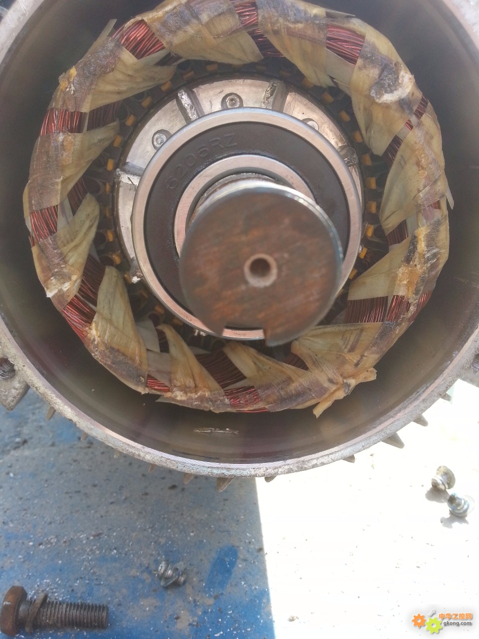

这台电机买来不到3个月,最近几天发现运行声音异常且有震动,停机拆电机发现问题了,各位大侠能发现什么问题吗?

换一个轴承,然后看转子平衡不?,用百分表打一下转子的是否不在一个水平,看看跳动的误差是多大。

眼拙,没看出来,坐等楼主答案

没有看出是什么问题,看一下轴承是不是有问题??

不是有个铁皮在里面吗

这种情况,毛病一般在轴承或轴承与轴的装配间隙过大,因为前期运行正常,与转子平衡度应该无关

轴头有问题?

难道那个铝条有碰到底壳?

平衡度不够

好像是呲火了?转子上有黑印。
