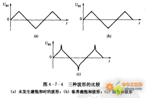

 3842  ⑥脚波形在占空比大于+83%时正常,③脚基本波形正常,只是在上升沿有2条很高的尖脉冲。
 Vds未测

  现在是分别有F3000和F1000同样故障的变频器
  最开始是这样的
  开始如本贴开头所述。(3842是在F1000上拆的)
  后来怀疑变压器坏,从F1000拆下(型号和F3000一样)换上 故障依旧。
  又把变压器装回F1000,找一片3842换上,就成了现在的情况

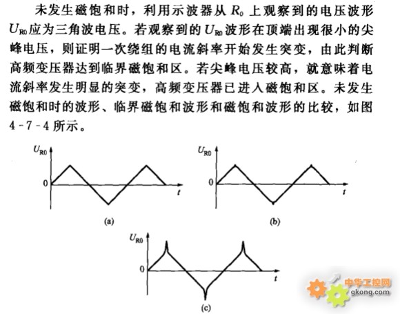

尖峰超过1V就会导致停振

检查尖峰吸收电路,重点检查电容与二极管是否漏电或干脆用替代法试试,若还不行检查5V反馈电路与分流管有元器件是否变值。

先上个RS波形标准

 结果汇报:
      F3000重新更换3842后故障排除
      F1000用振铃法检查变压器  确诊为变压器匝间短路  等待更换
