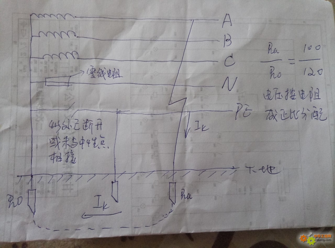

变压器接地不合格,接地电阻大。
A相很明显接地了,且接地电阻和变压器中性点接地电阻相近。
断开所有负载,在变压器出线出测电流,看是否有接地电流。如果变压器输出测有开关柜,可一路一路断开检查。

#21楼
我分析大致可能是这种情况,或与此相似。现场情况可能要比此图复杂的多,但我觉的大致方向应该差不多。
期待楼主查出结果。

除了零线有虚接外,还有一相接地(对地绝缘损坏)了。

以下是引用243604901在2017/4/26 13:37:32的发言:
期待楼主查出结果。
结果出来了!
发现问题过程:今天某处干燥机无法启动,检查设备内部控制柜,发现一处连接启动按钮处零线已烧焦烧断。更换电线后各处电压一切正常。总配电柜也OK!
谢谢您的回复!
