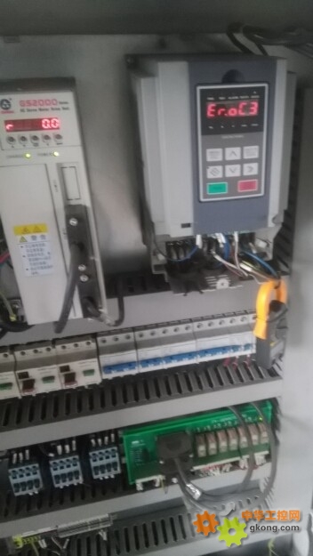

原来风扇电源也是来自变频,可以加个分段空开,便于故障排查啊

有没有测量过变频器到电机的电缆线是否破皮接地了……

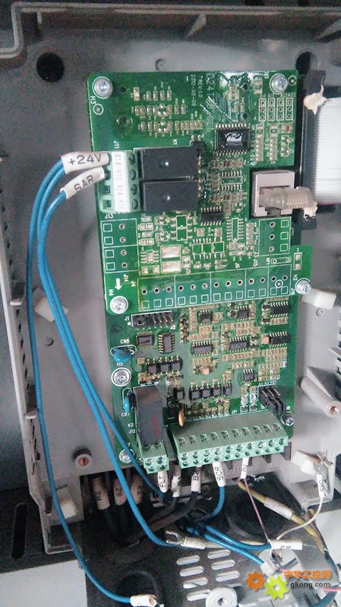

今天用户又告诉我老毛病又复发啦,去现场,主要诊断是电机导致还是变频器导致过流,从现象看是软故障,因为故障是有时候加工10几工件报警,有时加工一个工件报警,有时候2天加工都正常,今天首先将变频器输出端电机线拆掉,用摇表检测电机是否接地,检测电机绕组绝缘,经检查电机各项指标都正常,为了区分确定是电机还是变频器导致报警,我又找了一台7.5KW电机,接上去试验结果还是变频器报警过流,为此完全确定是变频器故障,但是变频器有时正常工作,有时又不正常的报警,就是时间不确定的发出报警。我只是怀疑变频器是不是电子元器件老化导致稳定性差。

根据你的描述,建议你把变频器交给维修部清洗一下,电机拆下做绝缘保养

变频器要清洗?

回复 #14楼 gc666
变频器线路板清洗是很常规的项目,维修部会把你的主板放在清洗液里面震动清洗,经常用于处理工作环境恶劣的设备的主板
