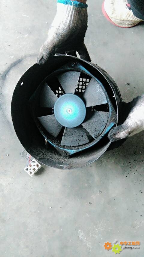

这段时间修了几台数控机床,其中有一台故障是如图片所示:
我立即检查了变频器报警,如图所示:
变频器报警就是电机过流(过载),就拆开电机,一检查车床加工过石墨产品,石墨就是导电材料,检查后发现变频电机风扇电机对地啦,再检测电机风扇电机绕组对地,如图所示:
淘宝上拍了个风扇电机,跟换故障排除
 变频器报警过流(过载)就说明负载存在问题,过流导致变频器保护装置工作,首先要检查负载是否存在故障,变频调速三相异步电动机散热装置,在电机尾部安装了一台散热风扇(220V),变频调速电机风扇故障也报警啦,电气箱开关也跳闸啦。

变频电机风扇要单独接电源,不要跟电机的并在一起

散热风机不是单独供电么,我试过专用变频电机就算风机坏了照样跑了一个多星期都没事

加工石墨才有的现象,加工别的金属是不是也会出现。

我也是感觉解释不通,但是把变频器输出端电机线拆掉后就不报警啦,电机风扇是独立的电源,电机风扇也报警啦....

不是同一路,电风扇报警啦,把变频器输出端电机线拆掉后,不报警啦....
