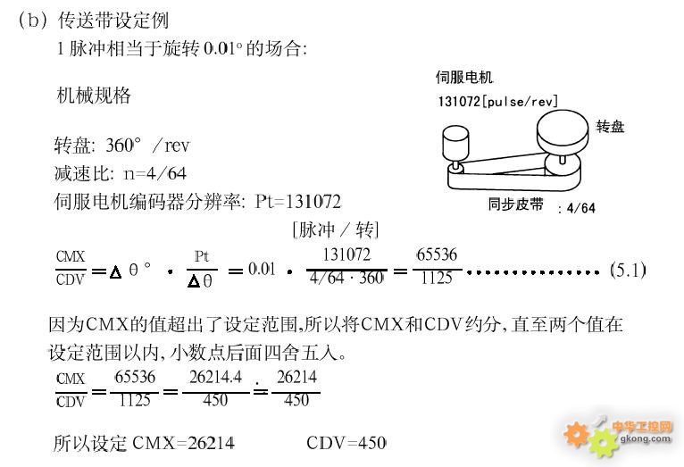

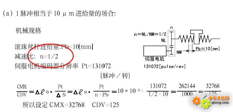

各位朋友,在下一名实习生,刚接触伺服电机,关于伺服电机的电子齿轮比实在是看不懂,请教各位朋友,谢谢各位朋友,在下一名实习生,刚接触伺服电机,关于伺服电机的电子齿轮比实在是看不懂,请教各位朋友,谢谢各位朋友,在下一名实习生,刚接触伺服电机,关于伺服电机的电子齿轮比实在是看不懂,请教各位朋友,谢谢

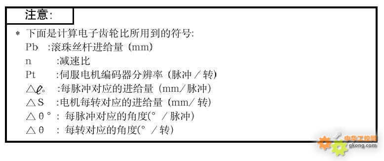

发表于:2017/4/20 9:35:42

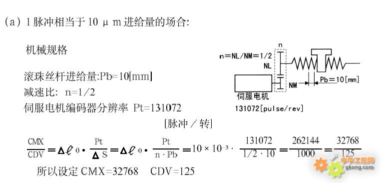

回复 #1楼 ZCMY
你好,这个减速比跟我理解的不一样,我理解的减速比是输入/输出是不是错的?
