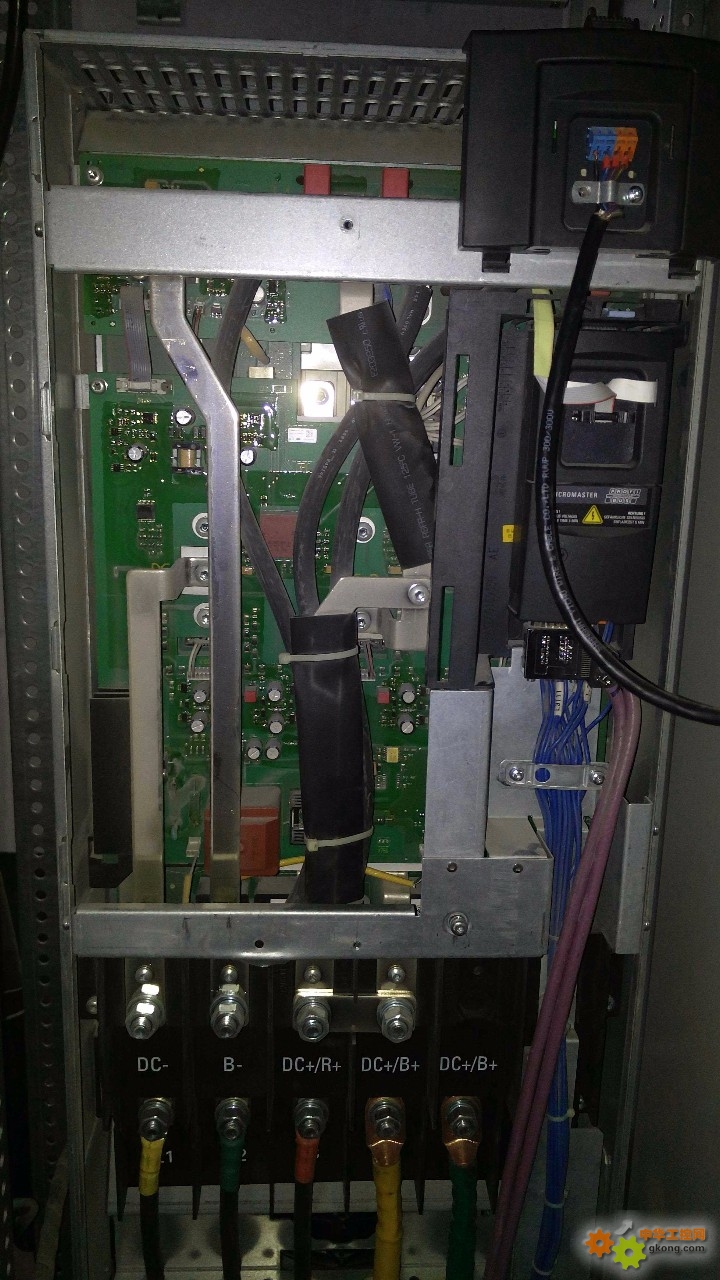

求教M440功率75KW上电报F0001故障,不能复位,有时等1个小时才复位成功,不知是哪里的问题,需要更换哪块板吗?请指点

驱动电路有问题,修驱动板,

r0027是多少?查电流互感器及电流检测电路。

查A786J及周边电路

把变频器面板,I/O板都拔下来,重新插回去试试。

有时重新插下会好,

以下是引用zcd207在2017/4/18 16:36:12的发言:
驱动电路有问题,修驱动板,
————75KW的里面驱动板可以单独订购吗,具体是哪块板,这个变频电流采样是什么类型的,是采样电阻还是霍尔原件,或者是互感器呢,我还没拆到里面

你先检查一下,电流检测部分的接插件,看看是不是松动了,
开盖后实物

以下是引用zcd207在2017/4/19 9:46:50的发言:
电流检测部分在哪里,
