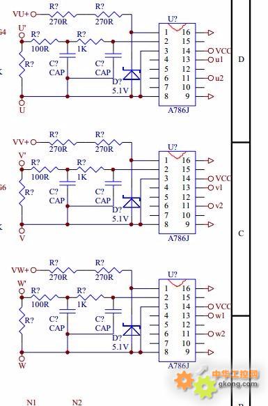

以下是引用zcd207在2017/4/19 9:46:50的发言:
你先检查一下,电流检测部分的接插件,看看是不是松动了,
这个变频前面的大板是驱动板吗

找一下传感器,从输出线开始找

你也是够厉害的了,还是找个懂点的帮你吧 你发的图片上根本就没有霍尔

你好,这个问题是怎么解决的,可否分享一下,我这是西门子440变频器11kw上电报警A0501 和F0001,复位后继续报警,复位不掉,过个十分钟,不显示A0501警告了,只报警F0001复位下,复位成功,是什么原因
电流检测!不过驱动正常么?!
