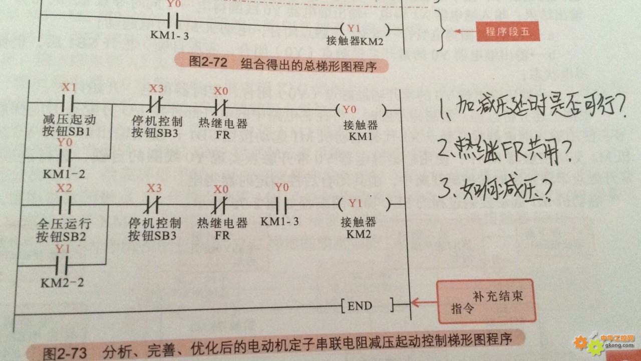

1、热继FR是X0,是KM1得热继还是KM2得? 这地方有没有问题?
2、减压说是KM1主触点闭合,电源经电阻R1,R2,R3降压后为电动机供电怎么理解?

这个要结合主电路分析

梯形图没问题

km1的,km2没热继

有什么问题吗?FR是KM1\KM2的公共通道,至于R1、R2、R3没有图纸大概只是一种原理简化。

热继电器的触点放在KM1回路上 ,因其是主接触器 电路应该没啥问题,不过是手动转换吧。

如果km1、km2是正反转的联锁,用一个热继就行。

回复 #5楼 知道一点
KM2没热继合理吗?
