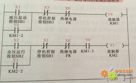

以下是引用zq3076在2017/4/17 12:56:32的发言:
KM2没热继合理吗?
当然合理呀,看一下你提供的程序
KM2前受控KM1,再前才是FR,没有了FR,KM1也必然失控,连带KM2,你说KM2回路上的FR是不是可以不要?
你可能的话,再看一下外部的电路图(希望你不属于会编程序,但看不懂电气图)

回复 #10楼 知道一点
谢谢你的回答,我得意思是KM1 和KM2单独一个热继电器。

回复 #10楼 知道一点
是的,得看现场实际接线了,有两个热继电器的话情况就不一样了!

应该是两个热继电器常闭点串联,用一个点吧

#14楼
我表示光看这个图没法理解电路图纸

#15楼
回复 #14楼 wenquan753
看编程,先不考虑实际接线!

回复 #6楼 szhenlong
说得对,FR为两个接触器共用的,就像一个热继电器控制两个接触器来控制电机正反转

#17楼
以下是引用zq3076在2017/4/17 15:30:31的发言:
一个电机?为什么要用二个热继,有钱也没这样的----找骂

#18楼
第一个问题,表示没接线图不好说。第二个问题,就是简单的串电阻降压启动,不明白串电阻降压启动就百度一下吧。
