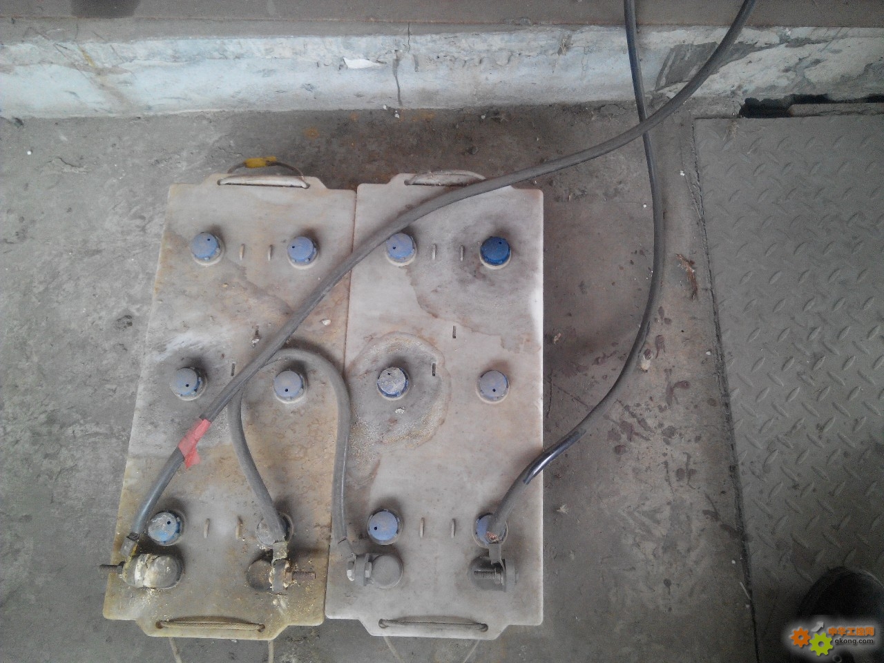

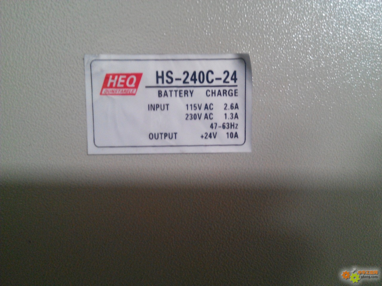

前不久发电瓶充电问题。
今天看见一柴油机图纸,电瓶150AH,2块,每个12伏,现在图纸中充电器就是24伏开关电源10安的,大家原来都说不能用,但现在就是厂家就这么接的。我无语了

24伏电源模块

浮充电。

浮充10aA电流够了!真正充电就不行了!节省成本!电路设计可以说没问题,问题是出于电池保养得考虑你要自己配一个专业的充电器

谢谢你们。浮充电我还真是头一次听说!
刚刚看了一下介绍,原来是延长电池寿命的。非常谢谢两位

这个不好,长期浮充对电池不好,我们是定期启动发电机充电,既检查了电瓶的蓄电情况,也让机器可以运转一下。

这个充电充不饱的

一般柴油发电机自带充电器,和汽车一样,电池依靠发电机运行时进行充电。
另外配的充电器是针对发电机长时间不启动(针对工厂来说,发电机就是备用设备),防止电池亏电的。
