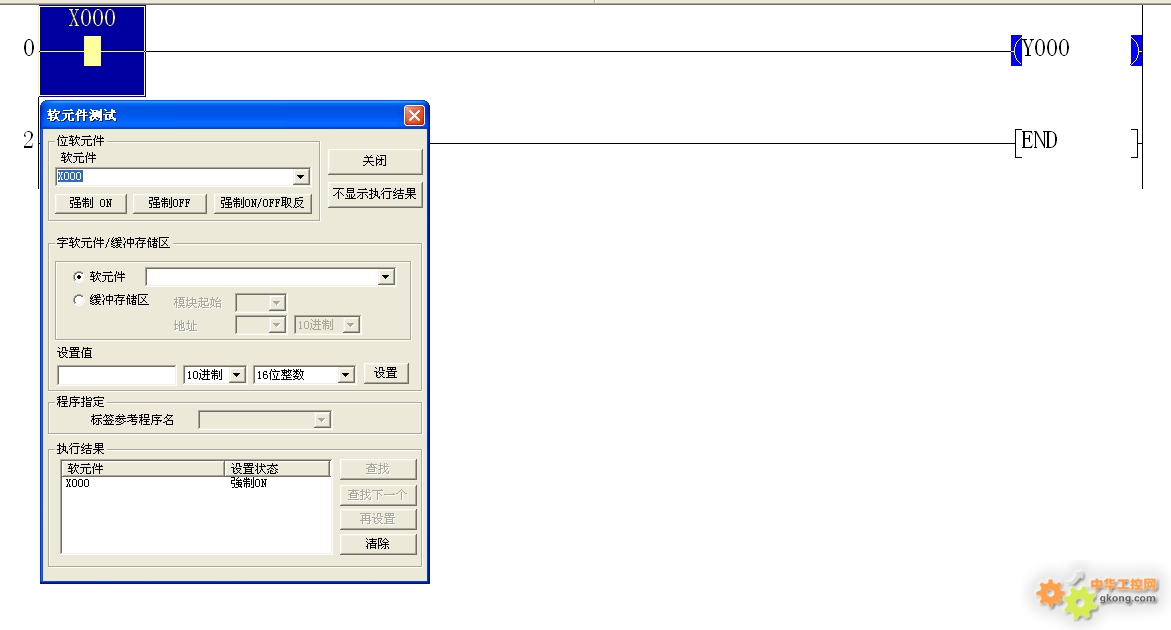

以下是引用知道一点在2017/4/17 13:53:13的发言:
预计不日这个问题将被选入今日话题
现在又三种答案
1.不能
2.能
3.有条件的能---即输入不接线的情况下可以,并且还有人做了实验
前二种好理解,能就是能,不能就是不能
唯独第三种,难道PLC没在运行模式?
外部没接线,表明输入为off状态,off状态能软件置on,on状态为什么不能置off
也许这就是三菱,只有三菱
实践是检验真理的唯一标准,哈哈

FX系列不支持强制,不过既然PLC在办公桌上,为何不直接短接端口呢?

x不能强制哦

先试验一下。

哦,这个崭新货,价格不菲啊.
万一实现了呢
