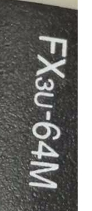

FX系列可能不支持。
就像Z版说的LED灯是由硬件决定的与软件无关。

看你的plc上面X0是亮着的了

输入点可以强制 前提是你把常闭的线拆掉,因为接线的时候PLC信号是以实际为准

原本以为三菱这款的输入不能软件将至,看19楼回复似乎可以
楼主按19楼介绍试一下,等座

楼主不用试了,FX不支持强制on-off
有图为证

22楼正解,早上亲测FX-3GA  PLC,输入可以强制,但是是在输入点没有外界输入的情况下!谢谢!
软件 GX Works2   调试->当前值更改 。

三菱的输入不能强制,

预计不日这个问题将被选入今日话题
现在又三种答案
1.不能
2.能
3.有条件的能---即输入不接线的情况下可以,并且还有人做了实验
前二种好理解,能就是能,不能就是不能
唯独第三种,难道PLC没在运行模式?
外部没接线,表明输入为off状态,off状态能软件置on,on状态为什么不能置off
也许这就是三菱,只有三菱
