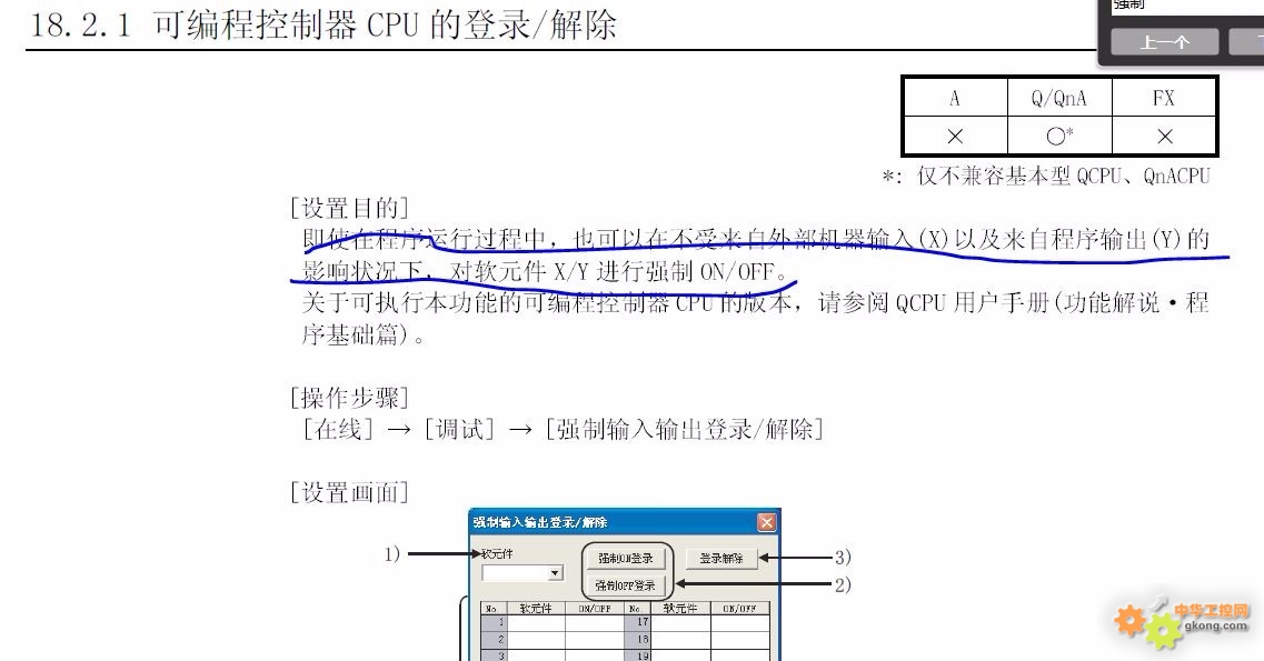

三菱的外部接线形式的输入信号接收端口的状态不支持使用软件进行攥改,否则设备就不能真实的反应外部传感器的信号。

S/S接24V

接线应该没问题。我这源型接的。

这孩子;
输入指示灯的状态是你接线通还是不通来决定的,不可以强制;

输出可以强制,输入不行的

三菱的PLC输入强制无效

其实很简单的问题,上图有我的接线图,我其实输入是X0的常闭,而外部电路X0我是得电的状态,所以程序输出是没有输出。
所以我就想利用PLC将X0强制为开路的状态,但是不管我怎么强制都是无效的,我的输出一直没反应,
对于楼上诸位PLC使用牛人的说法保持自己的看法。
但是楼主,强制不是这样玩得,请查看GX Developer使用手册18.2章节。
请在线——调试——软元件测试或者ALT+I。
HAVE FUN!
