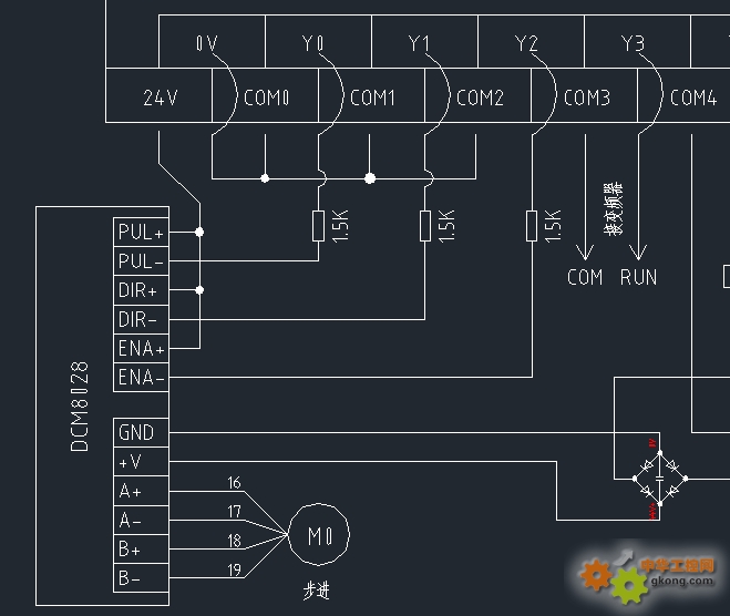

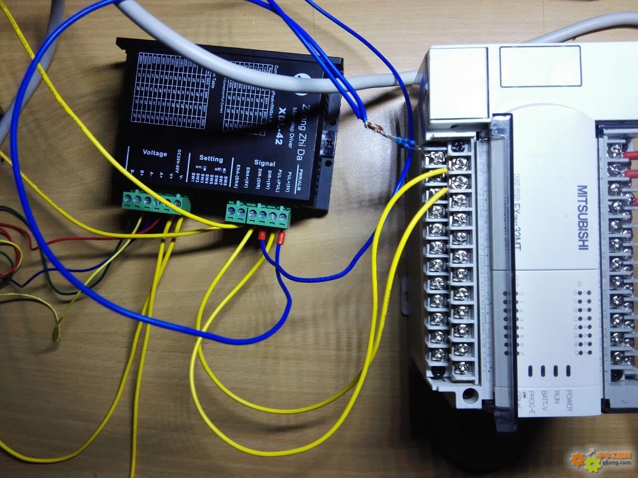

我是把y0和y1连到了PUL-和DIR-,COM端串上一个2k的电阻之后连到PUL+和DIR+。请问我的接法有错吗,plc输出回路是不是还要连一个DC24V的电源?试了好多次电机就是不转,求大神帮帮忙,感激不尽~~~

脱机的2根线你接在那里(ena+  ena-)

COM接0V ,PUL+和DIR+串2K电阻接24V,PUL-和DIR-接Y00和Y01.

PUL+和DIR+串2K电阻接24V,PUL-和DIR-接Y00和Y01.COM接0V 如果你没有开关电源  驱动器最下面接马达线那个端子,也要接24V与0V   24V可以接PLC输入端的 +  0V你可以接PLC输入端的 -  ,因为PLC 自己有24V 0V输出,但是电流太小了,让你通电试步进电机还是可以的!

不知道你用的什么指令,2N不支持定位指令

从你提供的图纸中,未看到直流电源,没有直流电源,电机怎么会转?

呵呵;当然要接DC24V;
24V+接到驱动器PUL+  DIR+上;
0V接到Y0 Y1对应的COM端子上;
Y0 Y1串接2K欧电阻接到驱动器PUL-  DIR—;
