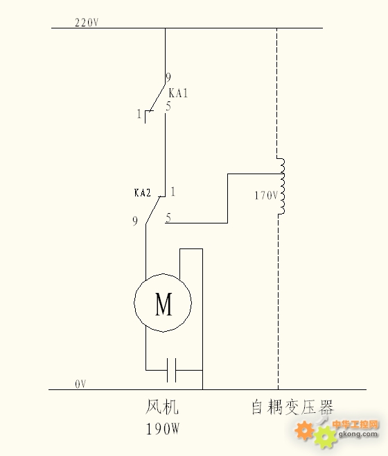

如图,二个继电器型号都是欧姆龙 AC220V 5A那种。当风机运行在220V情况时,(即KA1动作,KA2不动作),这时没有发现异常,但风机当切换到170V状态运行时(即,KA1保持吸合,KA2动作),有时KA2继电器会看到瞬间闪下火花,有时又不会,我开始怀疑是继电器有问题,就换了一个,但后面查看另一台相同电路的风机时,也出现相同情况。目前暂时将KA2换成了一个大功率点的继电器,但不知是不是解决问题的关键?

这很正常呀,有负载断开了当然有火花呀,换了大点的会好的,还可以延长触点的寿命。。。。

我是有些奇怪为啥切换到低电压运行时就能看到火花,相对高的电压反而看不到(也有可能我看的次数不够多,只看了十来次)

请提供更多的诊断条件:是否不停机进行切换,是否没有等待风机的扇叶完全静止以后才进行切换?

看明白了,原来是运行中的切换。
很好理解,比如你将驱动三相马达的接触器频繁进行吸合、断开,你就能看到主触点火花闪动了。为什么KA1却没有火花?因为KA1是启动继电器。

好玩,还有这样的。运行中切换时,由于电机线圈电压不能突变,再加上自耦电压,叠加于电动机上,产生强大电流,就会有严重火花。反过来,由于自耦电压比较小,加上电容,电动机放电快,就是降压快,再重新接上高电压,不会产生太大的火花了。你可以加时间继电器延时切换,或者手动切换,火花就不大了,如果你试了,希望把结果反馈上来
