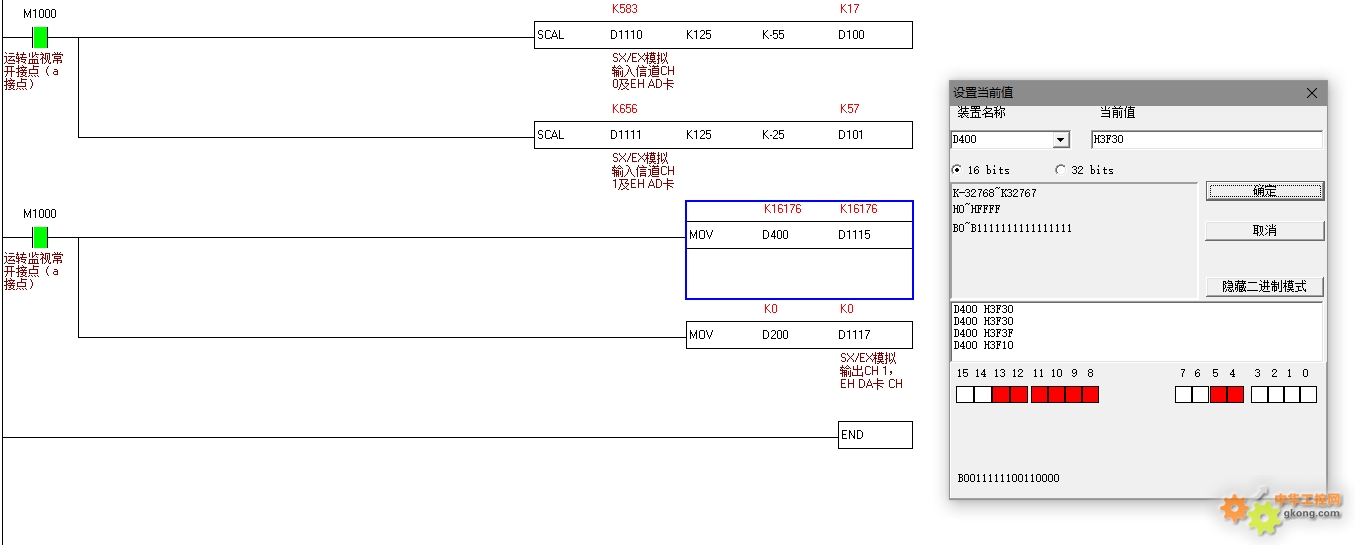

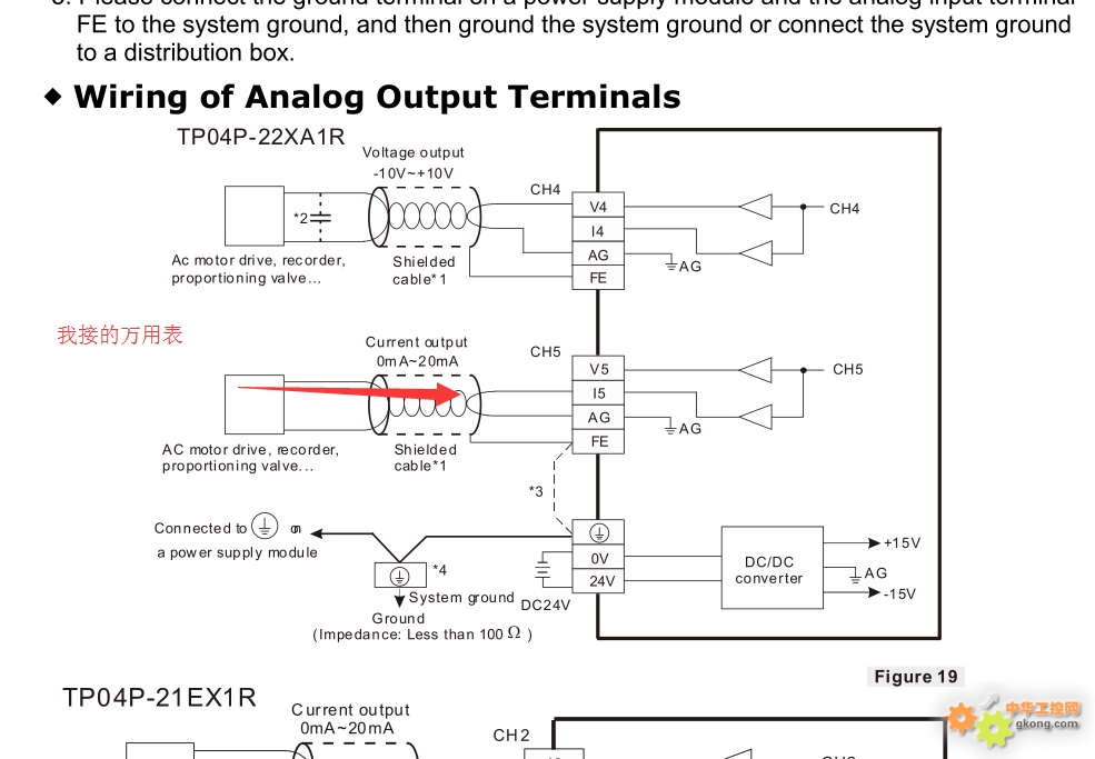

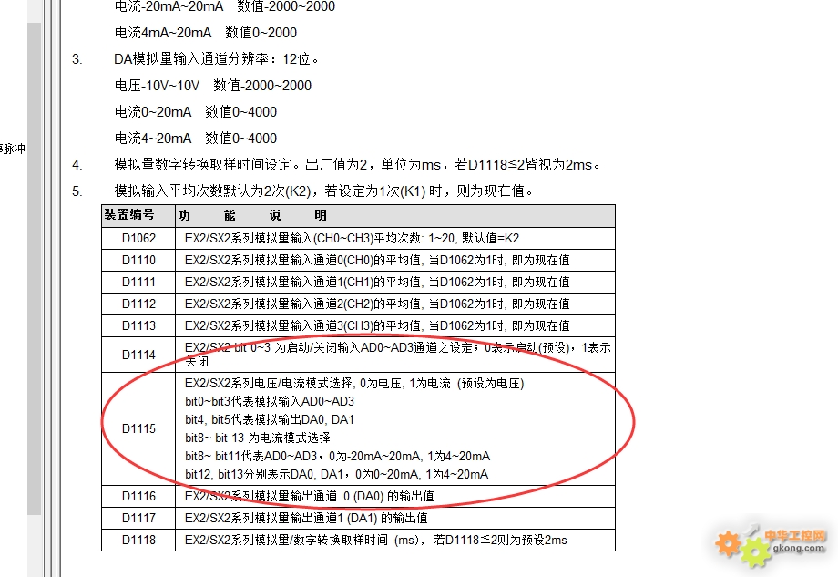

各位前辈好,小弟手里有一台台达TP04P一体机,想用来输出4~20ma电流,接线按照说明书接,测试按照手册中设置,但是用电流表测得最小电流一直在10.44ma;当我输入值为1900时,输出的电流为20ma;输入任何值都无法得到想要的4MA,其输出的电流一直在10.44MA以上。我百思不得其解,深知能力有限,所以来请教各位,还望各位指导一下
当测试电压输出时,PLC输出正常,但是我看手册 数值输入范围-2k~2k  实际输入-1.9k~1.9 才对应的是-10V~+10  不知道为什么会这样
鞠躬

从台达官网下了一本手册,手册也是说对D1115进行设置...问题依旧。。。。

你电流怎么测的 来个示意图看下
