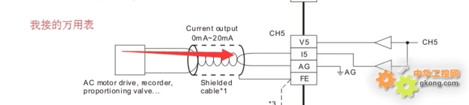

测电流是直接将万用表的表笔接在PLC的 I点和AG...

我直接把万用表的表笔接到了PLC的I5和AG端,输入K1900测得电流是20ma,但是输入K100以下的值,电流最低到10.44ma

你的电流信号没有带载,建议带一个250电阻再测量试试

我直接接的万用表....
