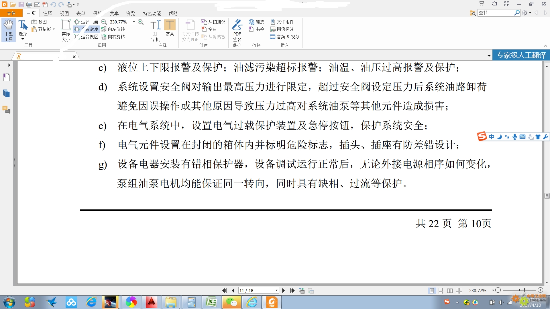

发表于:2017/4/10 16:07:17

可以啊,很简单吗

相序开关不行,
变频器可以。

用变频器麻烦,用相序保护器吧,如果相序保护器动作,自动触发换相,就像正反转电路一样。

以下是引用cfg168在2017/4/10 16:34:03的发言:
相序保护器有这个功能吗?

可以的用相序保护器。

这就意味着先把交流变直流,然后再逆变交流。这样输入无相序要求了。

当然是可以的,相序继电器加倒相接触器就可以。

以下是引用ytleaderplc在2017/4/10 16:41:56的发言:
相序保护器有这个功能吗?
相序保护器都携带了一个中间继电器,只要相序错误,继电器立即动作。

回复 #4楼 ytleaderplc
相序保护器有触点输出啊,常开常闭不就可以控制接触器么。
