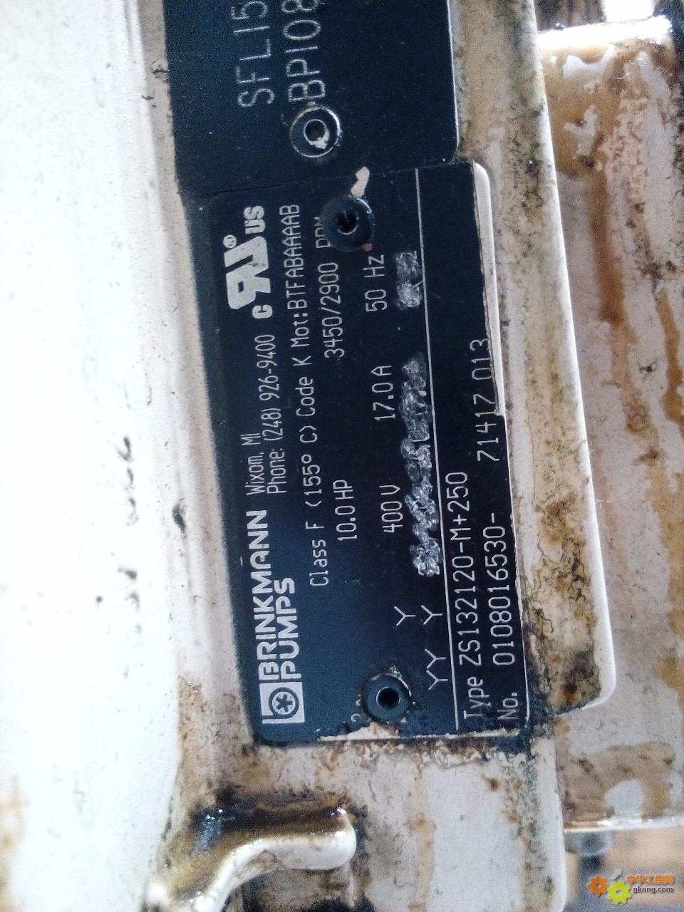

9根接线柱还是头一次见

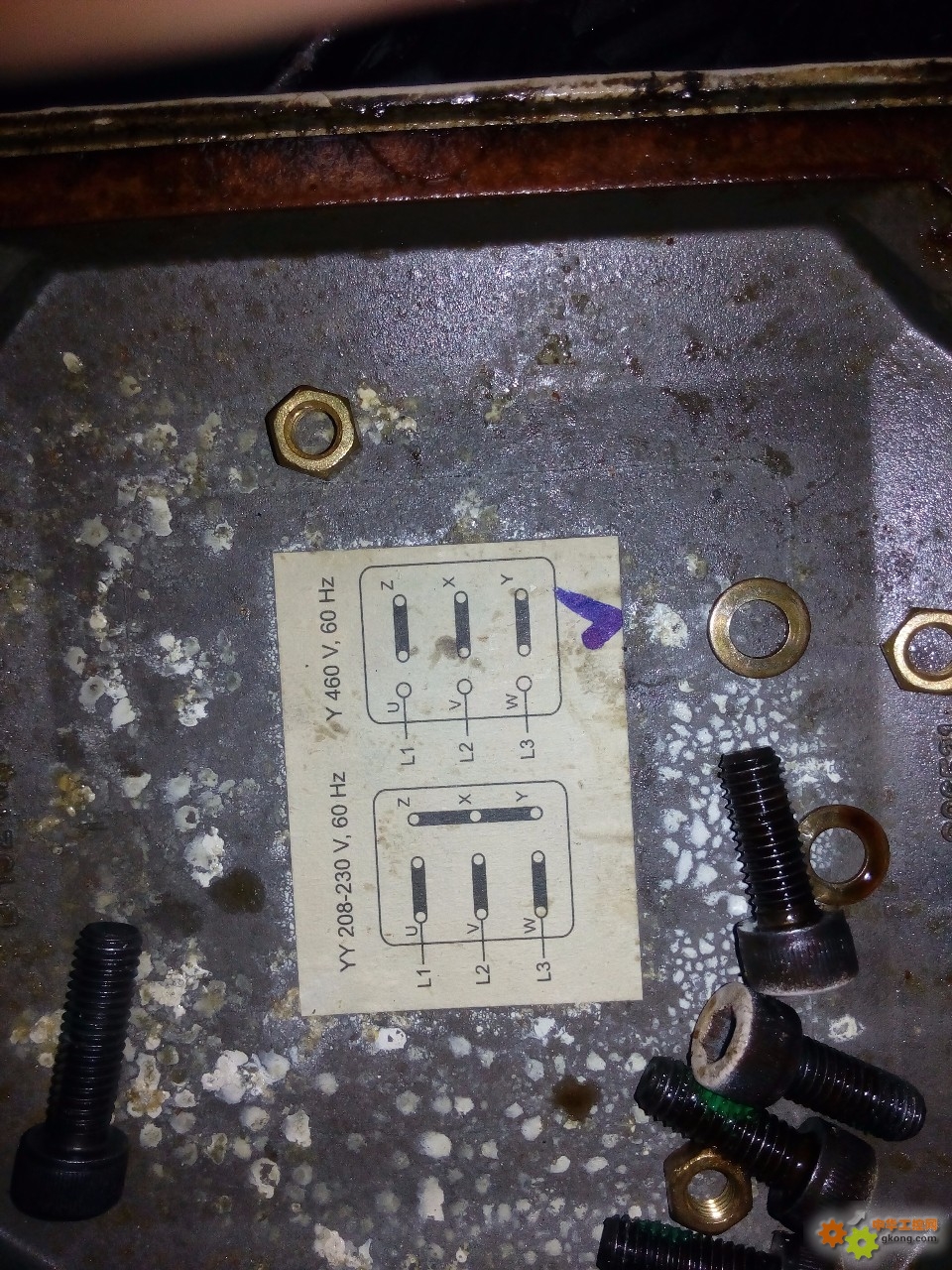

第一种接法是双Y星,第二种是Y型,中国用星型接法,老外的设计搞不懂像双速电机

按照打钩的接法,在国内

可以简单了解一下双速电机的资料后,画一画电机接线图看看。
如果电机是 在用设备上的,可以看看其电路,及了解一下该电机的用途等。

电机引线一共几根?看着就像星角转换。

‘电压不同接法不同’

低压是2路并联星接 ,高压是2路串联星接!
