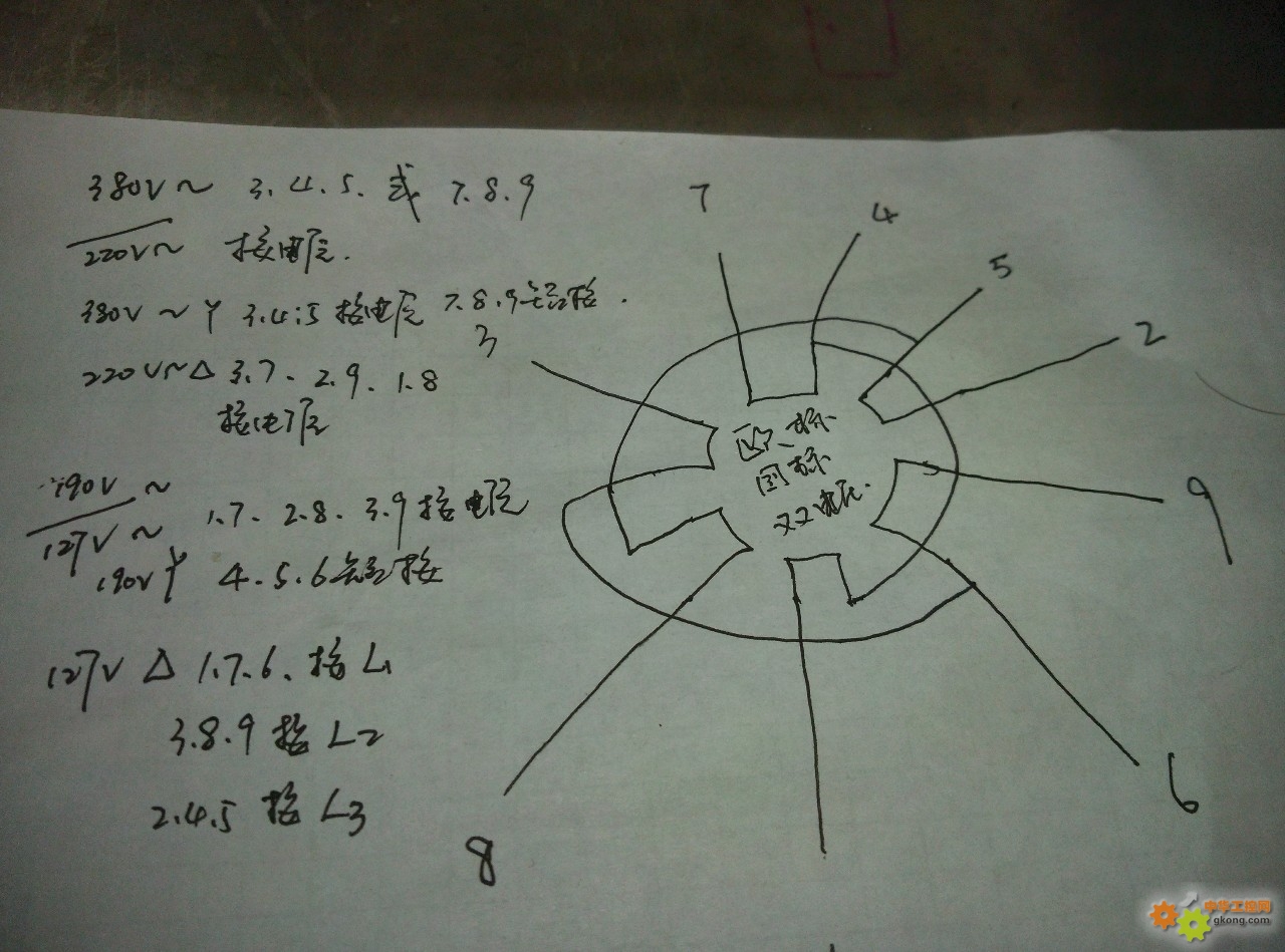

#20楼
美标接法,欧标电压,接法是用的星型接法,不能用三角接法的哦!切记哦!里面有个星型点是在内部短接的哦!

#22楼
两个转速的,不同接法就是改变极数而改变转速

#23楼
这个电机是2极的,转速50HZ/2900,60HZ/3470

#24楼

#25楼
俩种电压对应俩种接法,230伏双星型,460伏星型,功率和转速没变化,2900转和3470转是电源的频率是50和60.
