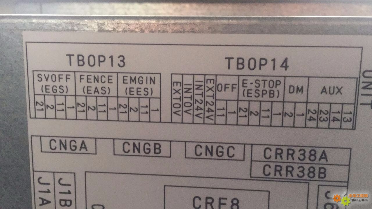

请问一下,可以把光栅直接接入FANUC机器人的外部急停吗?如果可以该怎么接线,我的这对光栅有两个I点,和0V和24V。

FANUC2000iB怎么和西门子PLC300通讯(Profibus)吗?它自己带Rrofibus接口吗?组态的话去哪里可以找到FANUC机器人的组态文件,在PLC中要找到相应的机器人文件。另外我有一对光栅怎么接入机器人的外部急停。OV和24V是机器人提供还是外部24v电源提供。有人可以解释下吗,先谢谢了。

光栅上一般都有接线说明的照着接就行了。

机器人一般有急停接点。

和急停开关串起来

如果光栅信号直接给机器人就要使用机器人的电源

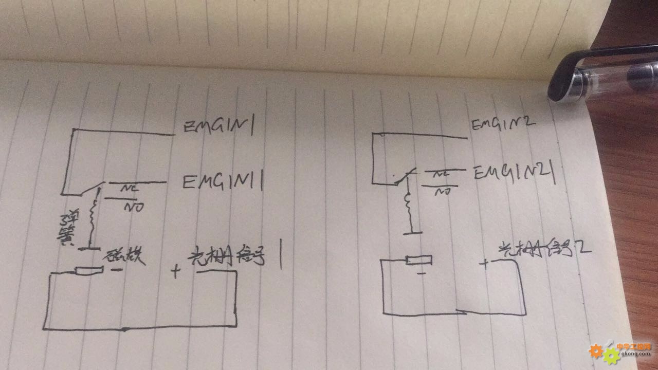

对于FANUC不熟悉。但可以提供一下机器人集成的光栅信号逻辑。
一般而言,光栅信号一般是要保护人或设备进入机器人工作区域。光栅信号一般不直接接到急停输入点,而是需要接到安全回路中。因为在自动化工作过程中,比如人工上下料区域,当机器人不在这个区域时,是允许光栅打断的。在这情况下,机器人可以去别的区域做别的事情,可以完全不理会这个光栅信号。从另一方面说,如果机器人在这个区域内,这时候光栅被打断了,机器人是要进入掉驱动模式的。
如果光栅按到了急停回路,那这样的逻辑就没办法实现了。

原理是可以的,具体得看现场要求吧

这是FANUC机器人的外部急停板块,我用的是左面的,EMGIN他的1和11是一组2和21是一组,我的光栅是SICK的两个输出点,那我的24V和0V需要机器人内部板块给吗?如果我用继电器倒一下就像我图二中那样是不是不用机器人内部24V电了。请指教一下。

最主要的是没用到PLC而且也没有急停按钮,机器人完全在栅栏里工作,由于栅栏式30公分高的的所以在栅栏四周安了光栅,人进去光栅给机器人急停信号就好了。
