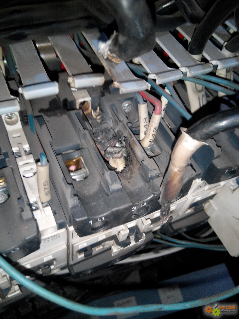

接班的时候,操作工反应设备有时停机,重启又正常,后期比较频繁。我们接班后直接到现场,操作工说使用正常,没发生停机。
我们对配电盘进行详细检查,功夫不负有心人,终于发现一个接触器烧焦,停机更换。
通过图纸对接,此接触器正是控制上个班说偶尔停机的那个设备。

烧焦了没有引发大故障好运气啊!

接触不良发热造成的,还好发现了。

接线虚导致的吧。

发表于:2017/4/4 19:24:20
xuzhaokun
在
2017/4/4 18:21:58
接线虚导致的吧。
确实是,65安的接触器。线都红了

螺丝松动啊?
这个还是要注意
温度过高会导致起火!

日常检修时没发现?
