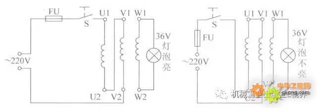

利用交流电源和灯泡判别电动机三相绕组头尾
当分不清三相电动机各绕组的头尾时,可用下述简单方法来确定:首先用36V低压灯做试灯,分出电动机每一相绕组的两个线端,然后将两相绕组串联后通入220V电源,剩下的一相绕组两端接36V的灯泡,如果灯泡发亮,说明串联的两相是头尾相接;灯泡不亮,说明是头头相接,如下图所示,然后将测出的两相绕组头尾做一标记,再按此方法将其中一相与原来接灯泡的一相绕组串联,另一相连接灯泡,再按上述方法即可分出三相电动机绕组的头尾。

这个我已经实际操作过了,我用的是干电池方法。

用灵敏度高的机械万用表直接转动电机转子就可以判断,不用另外接电池。

机械跟数字都可以的,以前我考电工证时,老师主要讲解的就是第二种方法,也提过第一种方法,但是他觉得第一种方法麻烦,就提了一下,主要推荐了第二种方法。好多年过去了,我现在记忆犹新啊!不知道他老人家现在怎么样了!(一个干劲十足已经退休的老电工,被学校外聘专门教电工考证的)

第二种适合现场维修,所以,掌握第二种方法即可。其实,目的就是确认三相绕组的同名端。

第二种方法,直接转转子。

第二种方法可以用干电池和指针式万用表来做。
