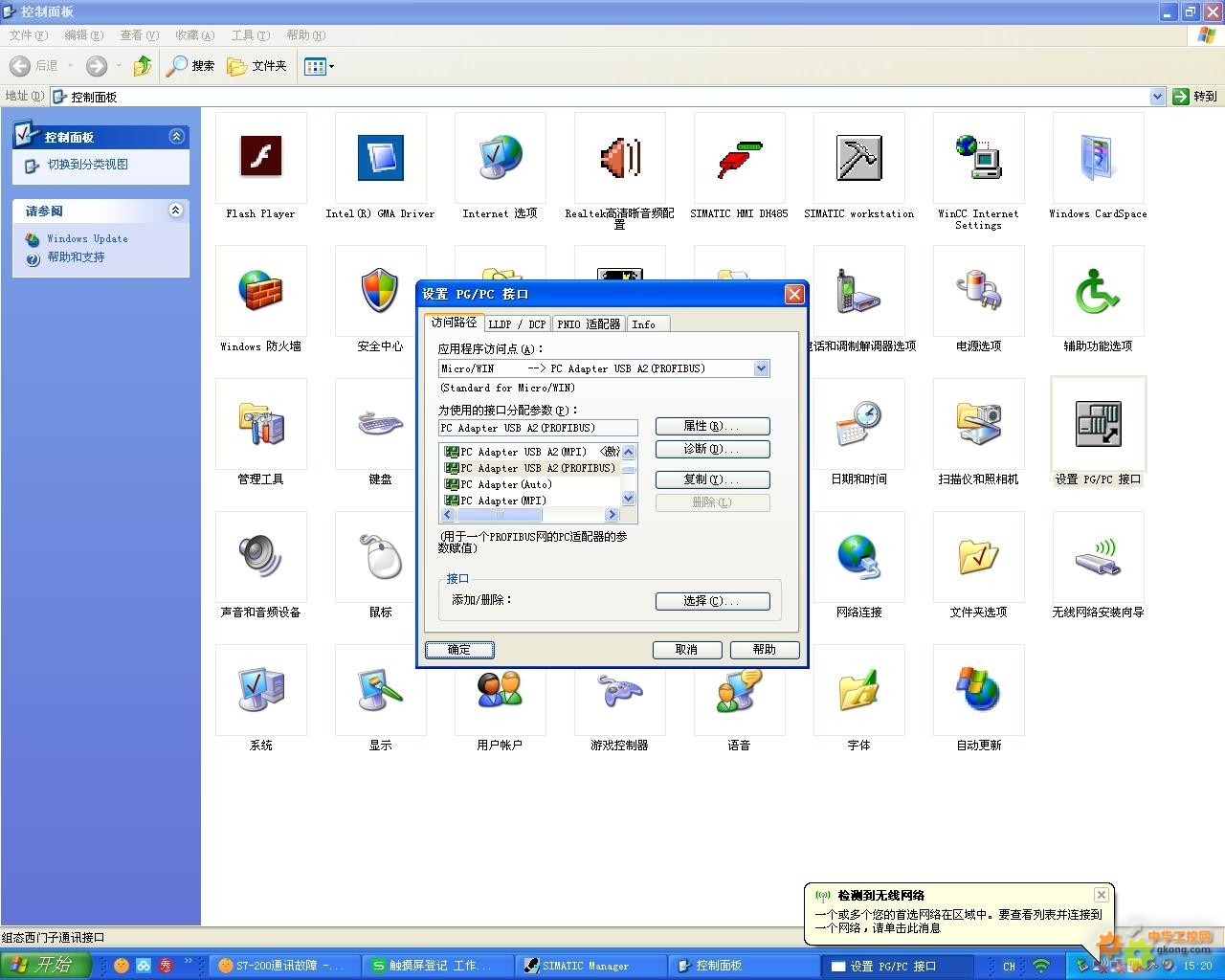

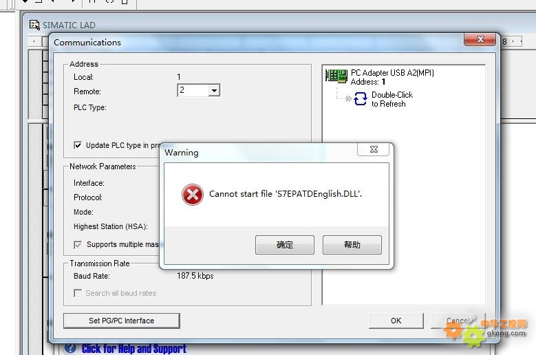

各位大师,我在配置S7 200时发现有如下问题,
1-点击 SET PG/PC interface,弹出一个对话框,
2-双击刷新通讯,出现错误。
3-电缆已经购买MPI原装电缆,在S7 300中测试可用。

按这个设置通讯

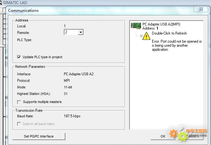

S7-200和300的通讯电缆不能通用吧,那需要不同的两条线

回复 #2楼 lizhengchao
300的线可以连200,200的线不能连300
原来这样。300的原装线多少钱?听说要几千块!

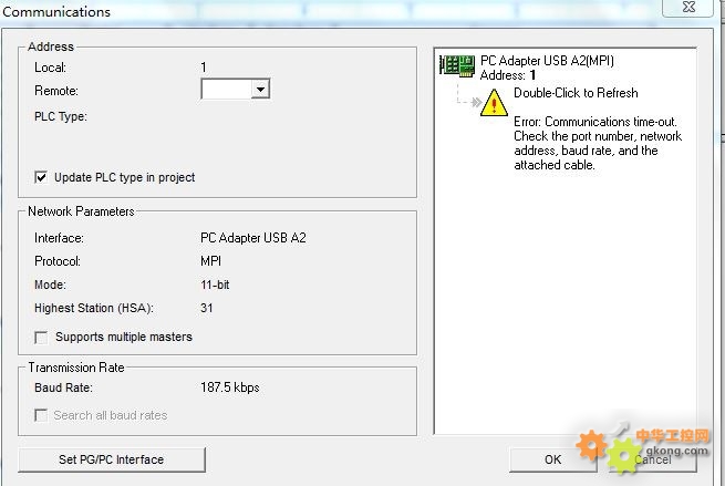

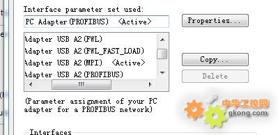

1-我设置了MPI(激活)
2.还是不能通讯,但是错误已经显示不一样了。

PC ADAPER PPI

感谢各位,我已经解决了。原来是通讯设置不正确。哈哈。
