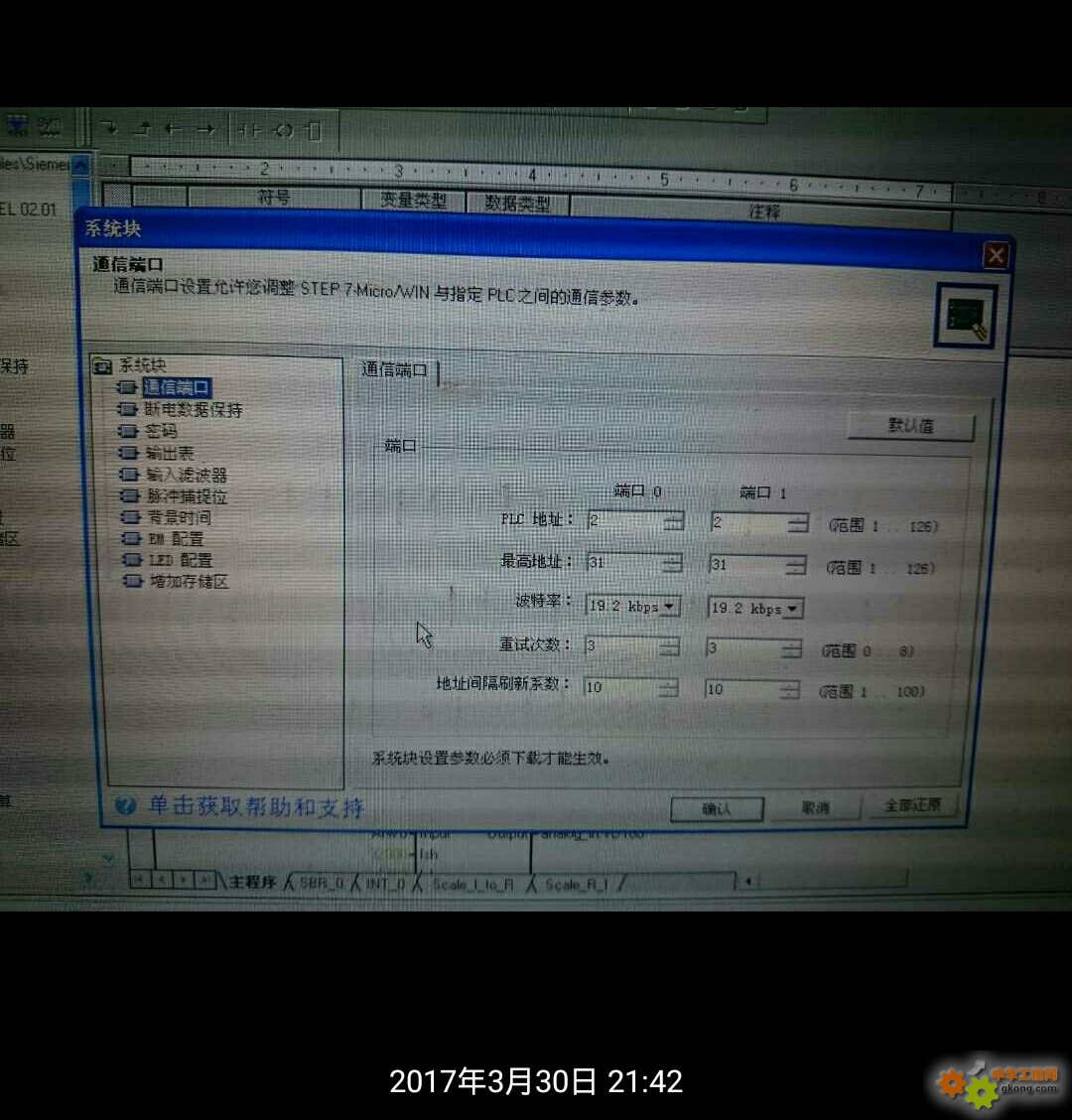

各位,我在设置如上图所示后一度通讯正常,但是把程序下载到PLC后又开始通讯不了了,真是神奇!!!!!我怀疑是PLC程序里面设置造成不能通讯,但是我找了另外一台电脑重新安装程序,按照上图的设置还是不能通讯。。。。真的很无语了。。。。。
求救!!!!!!!!!!电缆在S7 300测试是OK的。

以下是引用ck4ert在2017/3/30 18:56:11的发言:
可能是你把软件默认的波特率写入PLC了,看一下这里是多少。。

回复 #17楼 346953791
谢谢您的关注,PLC和Micro/win的波特率已经对应上了。但还是无法工作。
