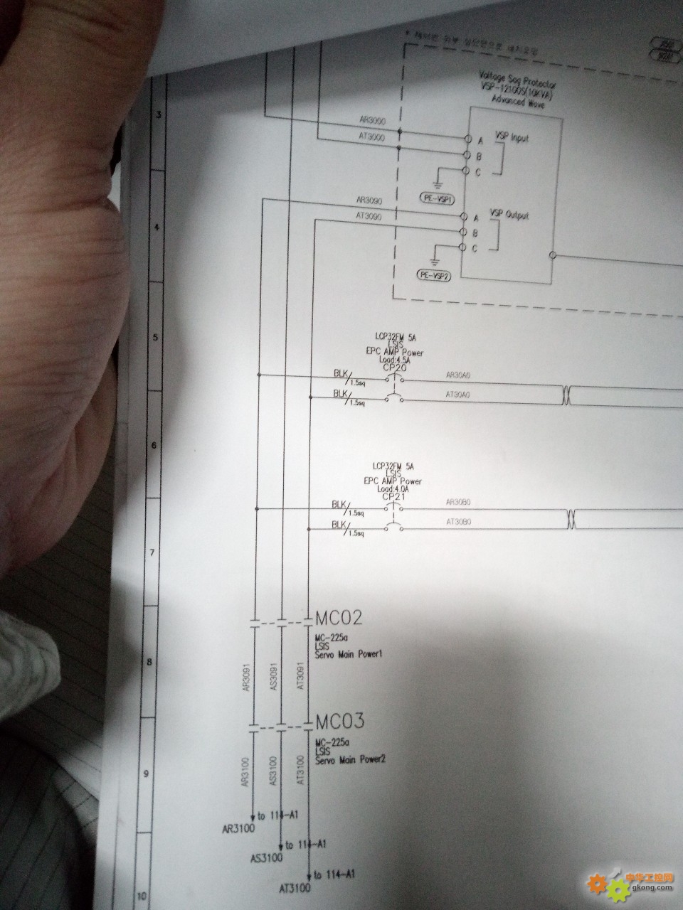

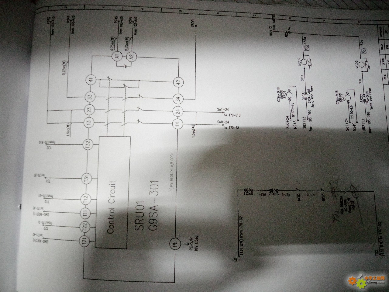

#32楼
SRU01-->SR01/SR02-->MC02/MC03   照得不是太好,手抖得利害!希继续交流!

#33楼
SRU01-->SR01/SR02-->MC02/MC03   照得不是太好,手抖得利害!希继续交流!不管那个厂家,他们都喜欢这么用,这是一个标准吗!? (上传半天也不成功)

#34楼
如果继续交流,希望楼主详细的介绍该设备及结构。否则没有谜底了。或者由楼主公布谜底。因为围观者不知道这个控制柜是做什么的,有什么要求等等。
这样的设计结构,大家说了几种可能,但具体是什么目的,一定与现场的需求有关。不知道需求,如何深入的学习、讨论、交流呢?

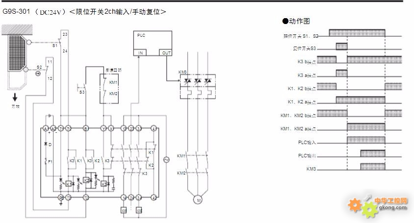

#39楼
回复 #33楼 音频o线材
看图片上已经标了“safety relay”,也就是安全继电器,图纸上也是安全继电器(SRU01)的画法,说明这个回路的安全要求很高,甚至对回路的安全完整性级别(SIL)已经定了级,比如SIL1或SIL2。另外,还需关注下串联的两个接触器,我猜这可能是两个安全接触器(safety contactor),两个接触器主触点串联的确如上面朋友所说,增加分断的可靠性。
这是机械安全相关了,涉及标准ISO13849或IEC62061所规定的设计原则,具体就不展开了。
