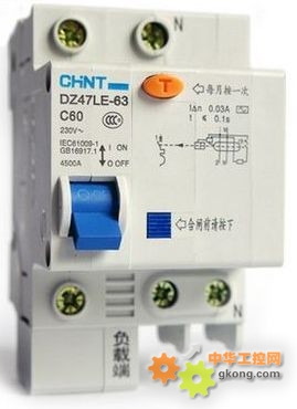

#10楼
你被麻的电流不超过1毫安,当然不跳

#11楼
漏电电流还没到达动作值

#12楼
估计漏电流还不到设定值

#13楼
漏电断路器要达到它的漏电阀值及动作时间才能动作。仅供参考

#14楼
漏保还没反应过来你就把手拿掉了,所以是不会跳闸的

#15楼
电流还未达到漏保跳闸值吧

#16楼
根据应用场所的不同漏电保护器的动作电流也会有所差异
1.10mA-16mA的漏电开关是应用于医院、手术室、病床的
2.30mA的漏电开关是应用于人身触电防护的,也就是普通民宅的
3.100mA漏电开关是应用于表计或信号基站的
4.300mA-500mA漏电开关是应用于加油站等易燃易爆场所的火灾防护的
所以民用是30MA,动作时间小于0.1秒,动作电流越小越安全,但是容易误动作....

#17楼
手麻估计也就十几毫安把 没到30MA呢 家里用的一般是30MA 的

#19楼
有部分厂家的漏保不带负载运行(起码超过0.5A电流)时,漏电电流不超过0.1A以上是不会跳闸的。
