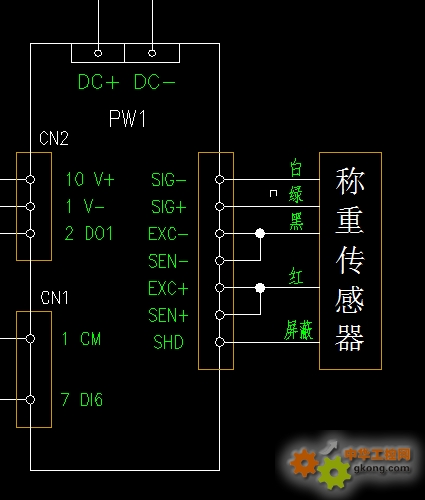

仪表端口是+EXE    +SEN   +SIN    SHL    -SIN    -SEN    -EXE
说明书没说怎么接线,  称重传感器线是 红 传感器激励电压+    接+EXE
                     称重传感器线是 黑 传感器激励电压-    接-EXE
                     称重传感器线是 绿 传感器输出电压+    接+SIN
                     称重传感器线是 白 传感器输出电压-    接-SIN
                     剩下接地线,百度看介绍4线制接6线制仪表,+EXE  +SEN要短接, -EXE -SEN短接,是这样吗,还有,SHL啥意思,仪表是常州灵衡仪器厂的ST510

6线相比4线的更准,楼主说的接法没错,SHL是屏蔽线

剩下的一组是屏蔽。 电源正 2颗,电源负2颗,信号正负 2颗,正好7颗。

七线称重传感器,一组是反馈线,一组是信号(输出)线,一组是激励线,一根屏蔽线。
反馈线和激励线并接即可。

已经接好了,今天研究仪表怎么使用

我们用的
