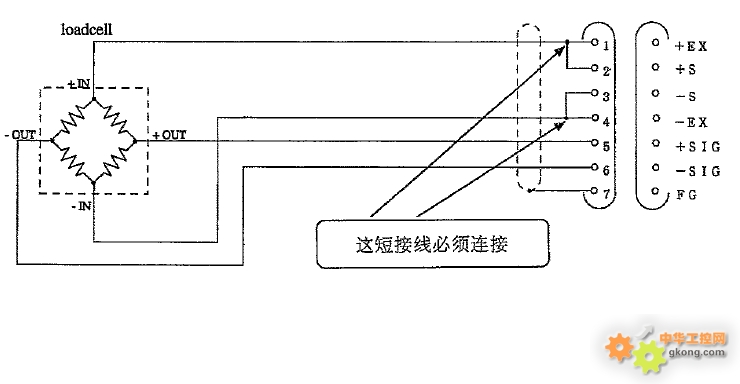

无非是激励电压 、 电压反馈(补偿线损)、信号反馈、还有屏蔽

以下是引用勇子RjtogCHS在2017/3/21 18:21:54的发言:
我们用的
这种接法没错,电子秤我用的很多
