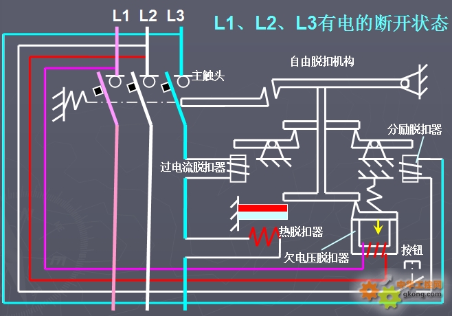

线头发热电流增大。

接触不良开关跳闸保护只是少数,实际工作中看到的都是不跳闸的很多,平时工作细心很重要,大电流开关紧线有条件的都会安排第二个人去加固下是否拧紧

开关跳闸的原因
  第一、开关本身存在质量问题。
  一些质量较差的开关(断路器),一旦使用时间长了,其脱口机构就会疲乏,时不时的会跳闸。这时,我们只好更换质量好的开关。
  第二、开关二次侧有短路现象。
  这种情况比较常见。也就是说,开关二次侧的电缆或设备有短路现象。电缆的相与相之间或相对地线之间有短路现象,或设备(主要是电机)存在短路或接地现象,导致合闸后,往往迅速跳闸。据统计,这在跳闸中几乎占了一半比例。我们常用绝缘摇表,或万用表来测量其短路情况。对于低压,可以使用0~500V的摇表,对于高压,可以使用0~2500V的摇表来测量。如果测量电缆的相与相之间,或相与地线之间存在导通的情况,就说明电缆的短路引起了跳闸。而电机要求打开接线盒,依次测量每一个线头对其他线头之间,及线头对地是否导通。正常情况下,六个抽头(线头)中,只有一对是导通的,即属于同一个绕组。若存在一对多导通,说明电机相间或相对地短路。对于电缆的短路,我们只能在发现短路处,重新做接头,做绝缘处理。而电机短路,相对就难处理了,只能更换新电机或重新修复绕组了。
  第三、开关的二次侧存在虚接现象
  开关的二次侧存在虚接现象,导致电流增大,超过了开关的整定值而引起跳闸。这个现象也很普遍。开关的二次侧其某一点接线太虚,不可靠,使得电流急剧变大。从下面的公式可以看出,
  因 Q=I2Rt (1-1)
  R=L/S (1-2)
  P=√3UICOSФη (1-3)
  其中 Q-----发热量,单位瓦,(W);
  I------经过的电流,单位为安培,(A);
  R-----电阻,单位为欧姆,(Ω);
  S----接触面积,单位为平方米,(m2)
  P----功率,单位为瓦(W)
  由于虚接,使得电阻变大,导致电流变大,从而使得电压降低,(因设备要维持其恒定功率,电流变大,电压只好降低了)。我们可以使用合格的电流钳形表测量,发现运行电流超出额定值很大或正常运行电流很大,说明就是虚接引起的,应立即检查接线处,给予紧固。

  第五、电流继电器或速断继电器动作引起开关跳闸。
  第六、这在电磁开关线路中较常见,也就是说,开关的合闸线圈和跳闸线圈受到电流或速断继电器的控制。下面是电流继电器和速断继电器的原理图我们可以看出,只要三相回路中的任何一相回路KA1、KA2、或KA3动作,就会引起跳闸线圈Y2的动作,从而导致开关跳闸。
  定时限电流继电器保护回路展开图
  处理此问题的关键是查看信号牌显示的是电流继电器动作或者是速断继电器动作。若电流继电器动作,说明是线路中存在大电流,而大电流的出现又可分为好几种原因,要么是负荷增加或设备故障引起的大电流(如轴承吃劲、卡死等),要么是电缆接头处虚接或开关、接触器等触电接触不良引起的大电流,逐一进行分析,排除故障。
  而速断继电器动作主要是误动作或二次侧的短路电流所致。对于无动作,我们只需重新合闸一次,若发现不再继续动作,就是误动引起的。一般来说,误动作占的比例不大。若重合闸后,开关立即动作,跳闸,就一定是短路引起的,我们只能从短路的角度分析原因了。而短路引起的原因,前面已经做过分析,不再解释。

接触不良  发热打火啊 很危险

机构发热导致

以下是引用gc666在2017/3/20 10:13:01的发言:
  第三、开关的二次侧存在虚接现象
  因 Q=I2Rt (1-1)
  R=L/S (1-2)
  P=√3UICOSФη (1-3)
  R-----电阻,单位为欧姆,(Ω);
  P----功率,单位为瓦(W)
这一点不敢苟同!
虚接本身就会造成接触电阻增大,怎么会“导致电流增大”呢?这不是违反了欧姆定律吗?
正确的表述就是:接触电阻变大,通过的电流基本不变或者略为减少(具体多少与接触电阻大小有关),接触电阻变大致使发热增大。
发热温度通过金属导体传送至热过载脱扣器的双金属片使之变形,推动脱扣器动作。
