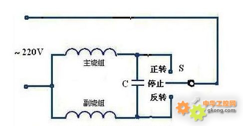

#35楼
单相电机就不存在缺相运行,只有三相电机才存在缺相运行。此故障很简单把电容检查下,如果电容不坏就是电机绕组坏了(绕组用万用表检查电阻值),还就是电机匝间短路。送去把电机修理即可。

#36楼
一般,启动电容CD运行电容 CBB的

#37楼
有可能电机副绕组坏
