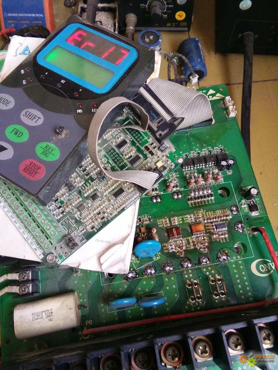

你好老师,康沃18.5KW报er17,我把LF347六脚
临时拆掉,还是报17如何屏蔽啊

你是怎么认为拆掉6脚就不会报17的呢

ER17是什么意思?然后在按照这个思路搞

这款不加模块都报er17没啥奇怪的,a788j引起的,你把u,v输出端练到驱动上的ue,ve就不报了。

可能lf347周围的电阻有问题,你测测吧。你拆掉是不行的。

换检测芯片,也有可能模块坏了,也有可能主板坏了,一个个排出,下面两个电流检测比较容易出现这个报警换了试一下

这款我修几十个了,就是4楼帅哥说的情况,不用怀疑

是这样连接起来吗
