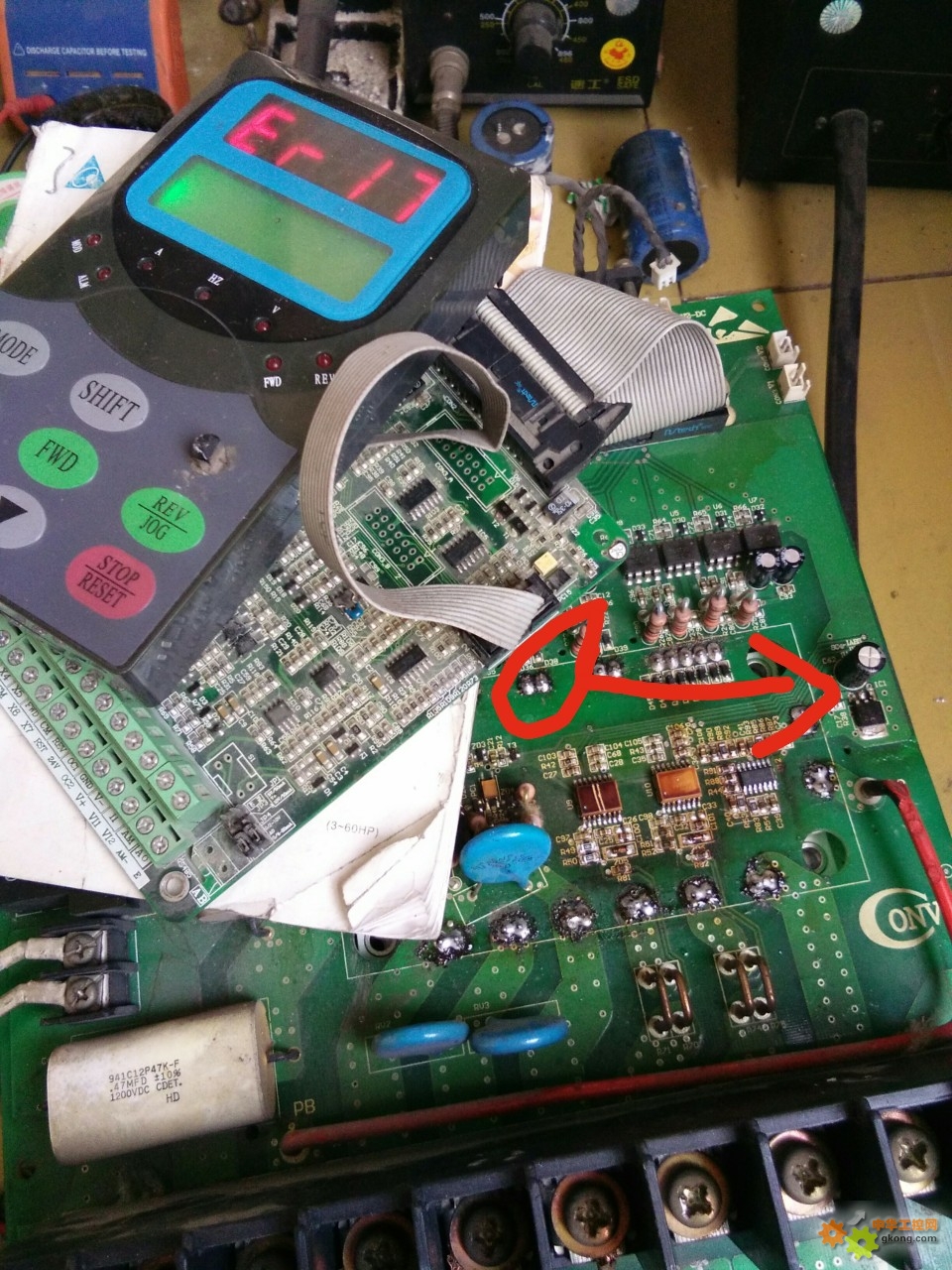

不是,就是模块儿上触发脚上那个u,v和接电机的u,v

奥,我试试,谢谢

板子上不是有模块嘛 还连什么线啊 你测一下788输入侧电源有个5伏电压是否正常

788输入电源5伏正常,摸块触发UV和电机端UV,我没敢连,怕摸块炸,还有别的办法吗

788J是第一级电流检测,12脚:2.5V;13脚:0V;14脚:5V。若不符合,即是该级电路报警了。

这位师傅,您好,意思这款机子去掉模块就会报Er17?
